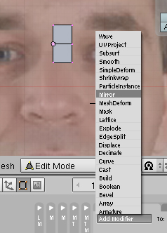

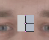

Para modelar los rostros o figuras geometricas se utiliza el Modificador Mirror (Espejo)
En la imagen que he subido se ve un cuadrado en la parte superior de la nariz.
Te explico como se utiliza.
Creas un plano en el visor de Vista Frontal.
Y lo escalas a más pequeño.
Lo centras con el rostro.
Lo pones en Edit Mode y lo subdivides una vez W > Subdivide
Borras los tres vértices de la izquierda, (por ejemplo).
Presionas F9 y te vas a la pestaña Modifiers
Seleccionas el modifier Mirror.
Ahora, todo lo que modifiques con los vértices de un lado, se repetirá en el otro.
