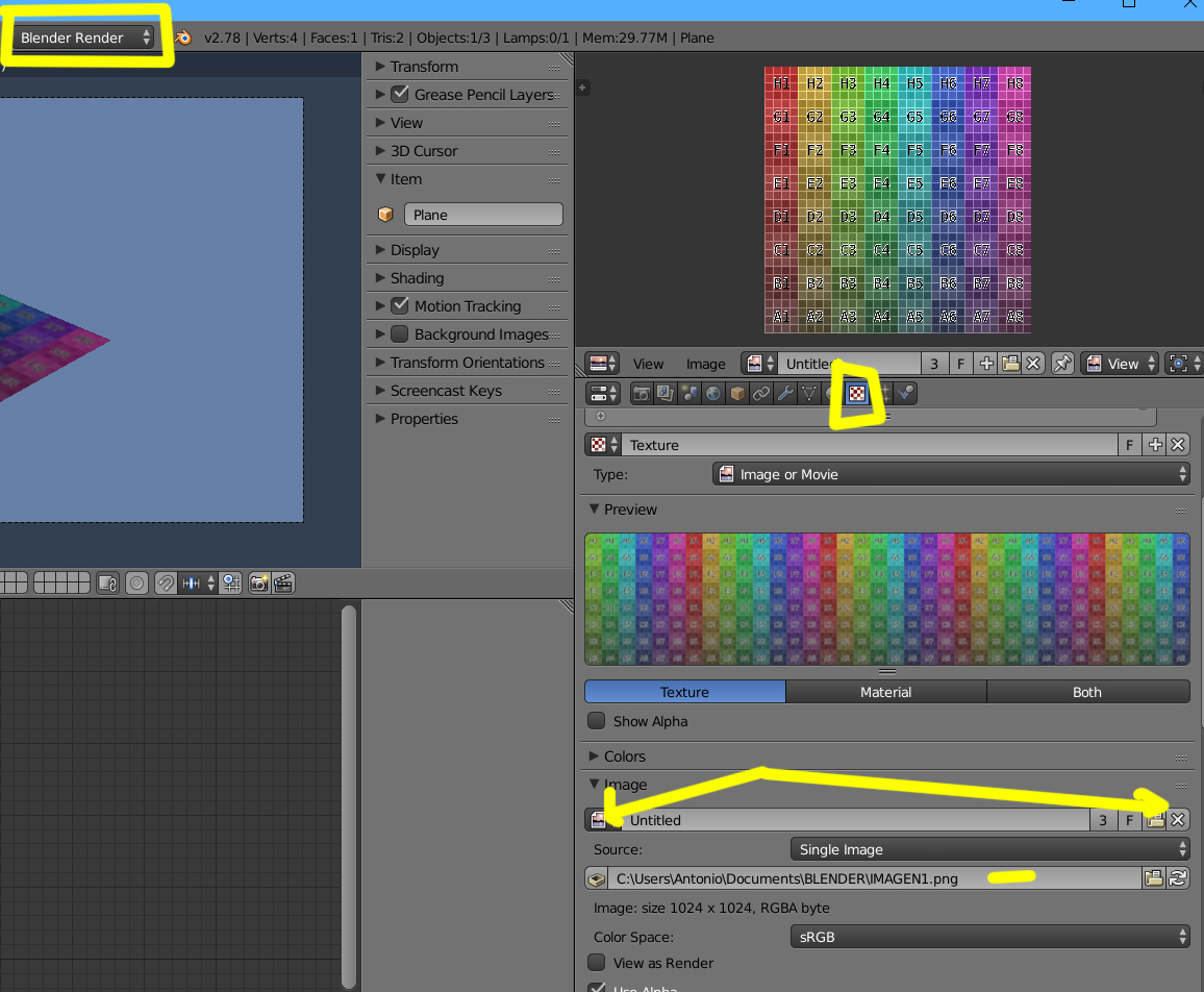

Cuando dices texturas, te refieres que tu personaje tiene una MATERIAL y una TEXTURA DE IMAGEN... no?
Si es eso, solo tienes que ir a la parte superior... cambiar de Cycles a blender Render, y borrar el material presionando sobre el signo X del MATERIAL
Luego crea un material nuevo y una Textura NUEVA de IMAGEN
Y buscar la carpeta donde tienes la imagen y ponérsela en la ruta de la textura.
Si son varios materiales con diferentes texturas de imagen, pues repetirlo en todos.
Si no son texturas de Imagen, es otra cosa, pues las procedurales de un sitio no valen para el otro, y lo que habría que hacer es un BAKE de las texturas en una nueva textura de imagen.
El UV del Cycles, es el mismo que el del internal, por eso no vas a tener problemas si lo tienes bien UVMapeado.
