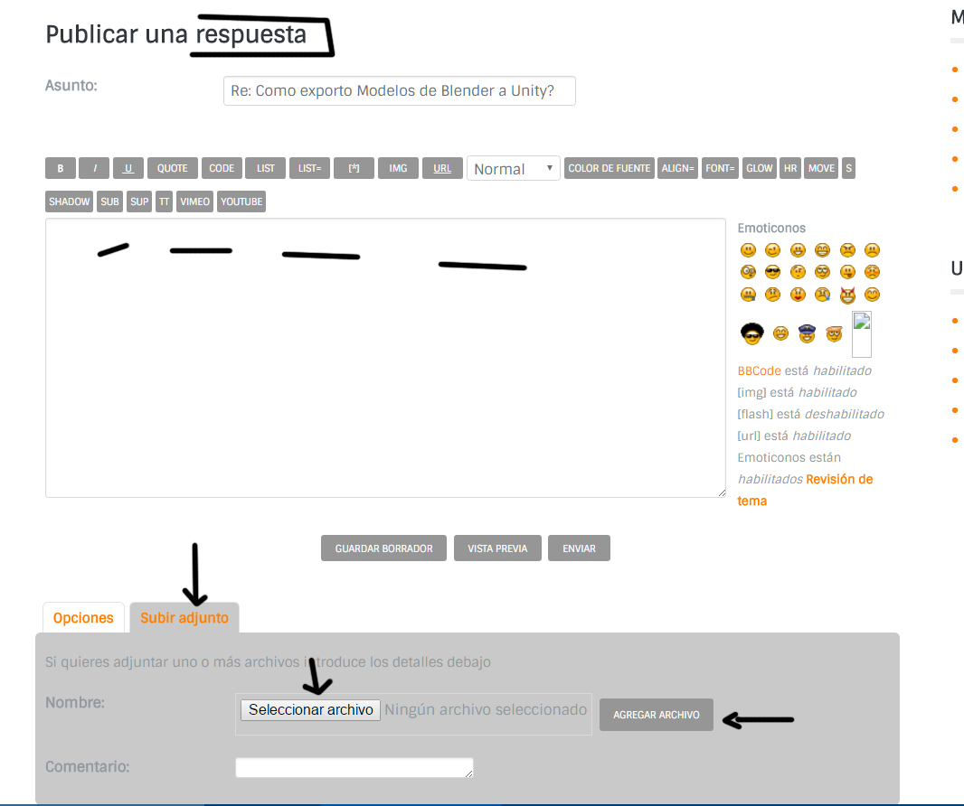

pd: tambien diganme como añadir imagenes porfavor para explicar mejor

Las imagenes se suben desde SUBIR ADJUNTO
Y despues de subirla.. ENVIAR
