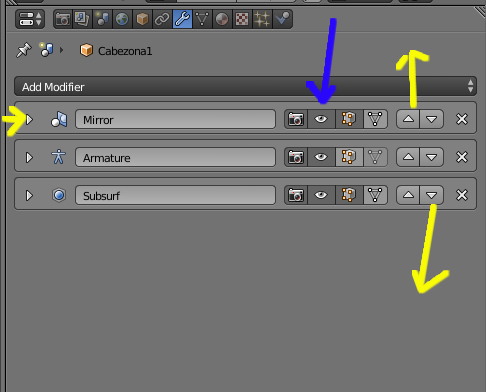

¿Tienes el MIRROR (modificador) puesto?
Si es eso, mira el orden de los modificadores, pues en este caso el Mirro tiene que estar por delante del de Armature, si no, es lo que pasa que mueves un lado y se mueven los dos.
En cuanto a las coordenadas. Yo siempre empiezo en vista FRONTAL-ORTOGRÁFICA todos mis modelos

Sí, tengo el modificador de Mirror activado, pero también lo tengo aplicado.soliman escribió:¿Tienes el MIRROR (modificador) puesto?

El Modificador Mirror, debe estar el primero.
Si dices que lo tienes aplicado (no puede hacer otro modificador puesto)
Si tienes el modificador aplicado y encima le has puesto un Modificador Mirror, lo que estas haciendo es Duplicando todos los vértices.
Para saber si el modificador Mirror funciona bien, desactiva el OJO que hay en Mirror y se tendría que ver solo la mitad del modelo, si lo ves entero, es que ese modificador no debería de estar, por lo que comente antes.
Para subir y bajar los modificadores presiona sobre las flechitas que hay en la derecha, uno es para bajar y el otro para subir.

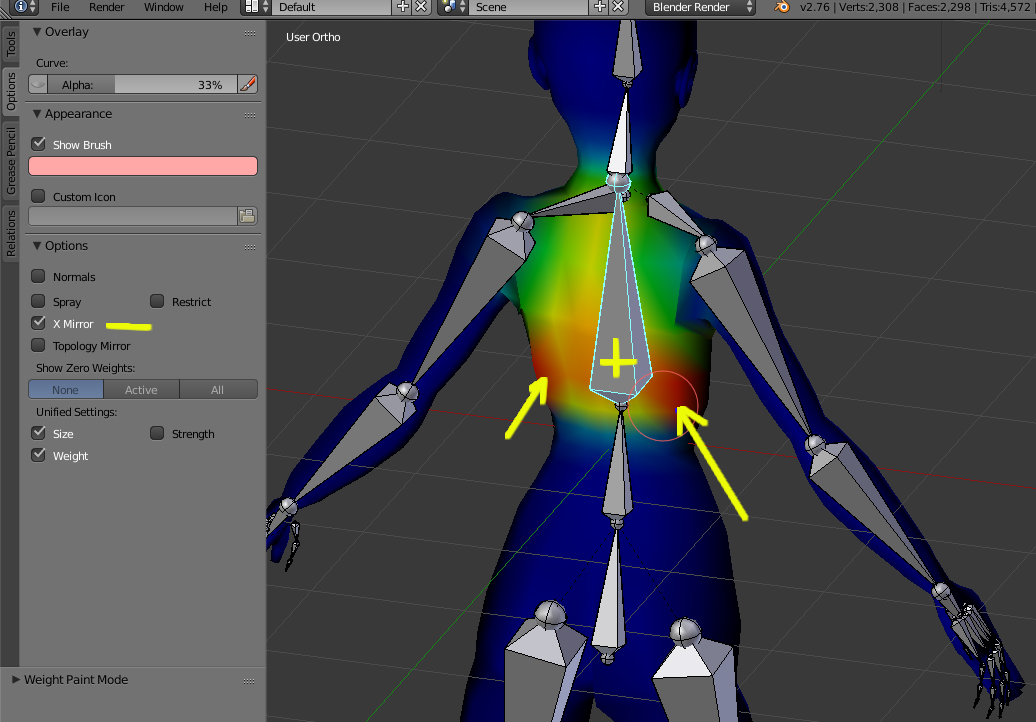

Me sigue dando el mismo problema aún haciendo todo lo que me ha escrito el compañero soliman.
He hecho este modelo para hacer la prueba y le he puesto las influencias automáticas:
Decir que:
* Lo he modelado en el eje correcto (esta vez).
* Le he aplicado el modificador Mirror, para que asimile la otra parte de la malla (he probado a pintar las influencias con el modificador Mirror sin aplicar, y el problema es el mismo).
Y ahora, este es el error que se me presenta a la hora de pintar las influencias a mano:
Nótese lo que pasa al pintar la influencia en un brazo lo que ocurre con el otro.
Decir que:
* La Simetría en X está activada hasta este punto.
Muchas gracias por vuestros comentarios y paciencia.
Decir que:
Decir que:
Si no se ve alguna foto decidme...

En el panel de la izquierda, en OPTIONS, hay una que se llama X Mirror
Esta opción sirve para cuando pintas la zona de huesos centrales, de tal forma que si con ese hueso seleccionado (central) pintas en la izquierda, se reproduce en el lado contrario actuando como un espejo...
Si lo que seleccionas es un hueso de un brazo (uno de los lados), eso no pasará (o no tiene que pasar), y solo podremos pintar en esa zona del hueso.

Ah!soliman escribió:En el panel de la izquierda, en OPTIONS, hay una que se llama X Mirror
Pensaba que el X Mirror servía también para las extremidades...
Entonces debo pintar las extremidades de forma manual?
