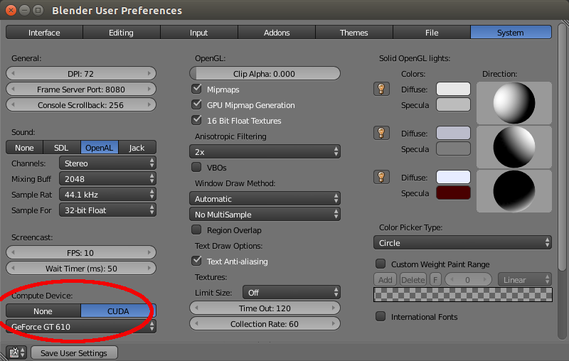

Desde User Preferences puedes ver si esta reconocida la tarjeta...

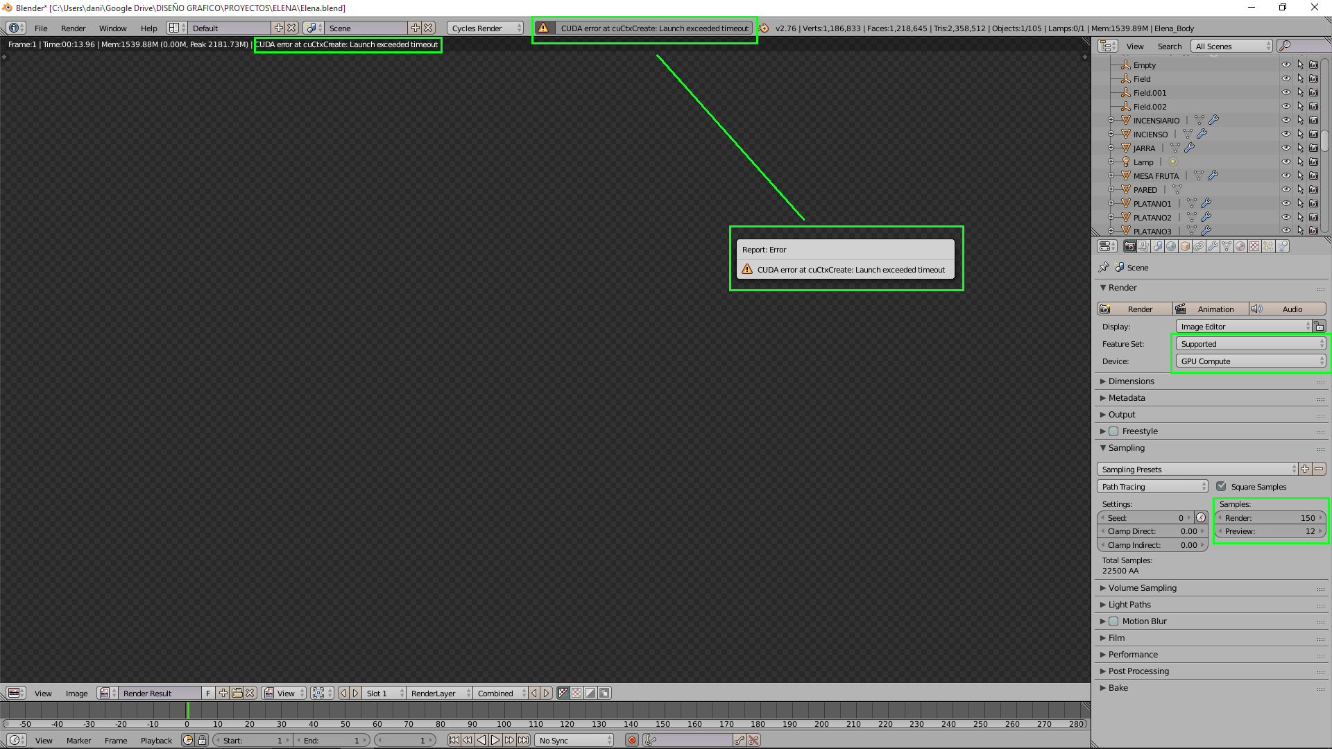

Hola soliman, si la reconoce, y tengo activado cuda, ahora mismo estoy en el trabajo y no puedo hacer una captura del error, de todos modos, antes de salir de casa probé a crear una jarra con textura de cristal y con GPU, el error era algo como que se excedía el tiempo de cuda o algo similar luego en un par de horas llego a casa y ya mando la captura. de momento, no puedo usar cuda para el renderizado.

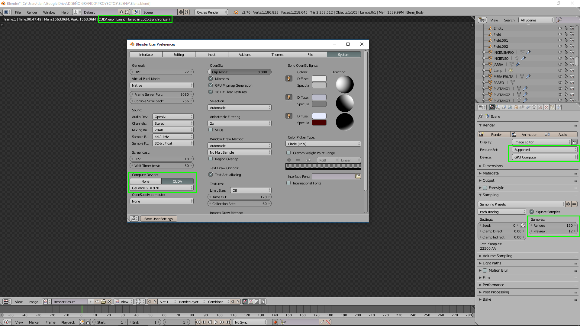

Buenas, ya puedo enviar las capturas de los errores de cuda...
Ayer probe con un simple cubo con textura de cristal y dos nodos, el glass y el glossy y no dio error, pero claro, no había nada mas en la escena, si CUDA da error cuando la escena es pesada ¿en que momento se considera que una escena es demasiado para CUDA? ¿y que sentido tiene usar cuda si generalmente las escenas o animaciones son pesadas de por si en un proyecto mas o menos completo?
