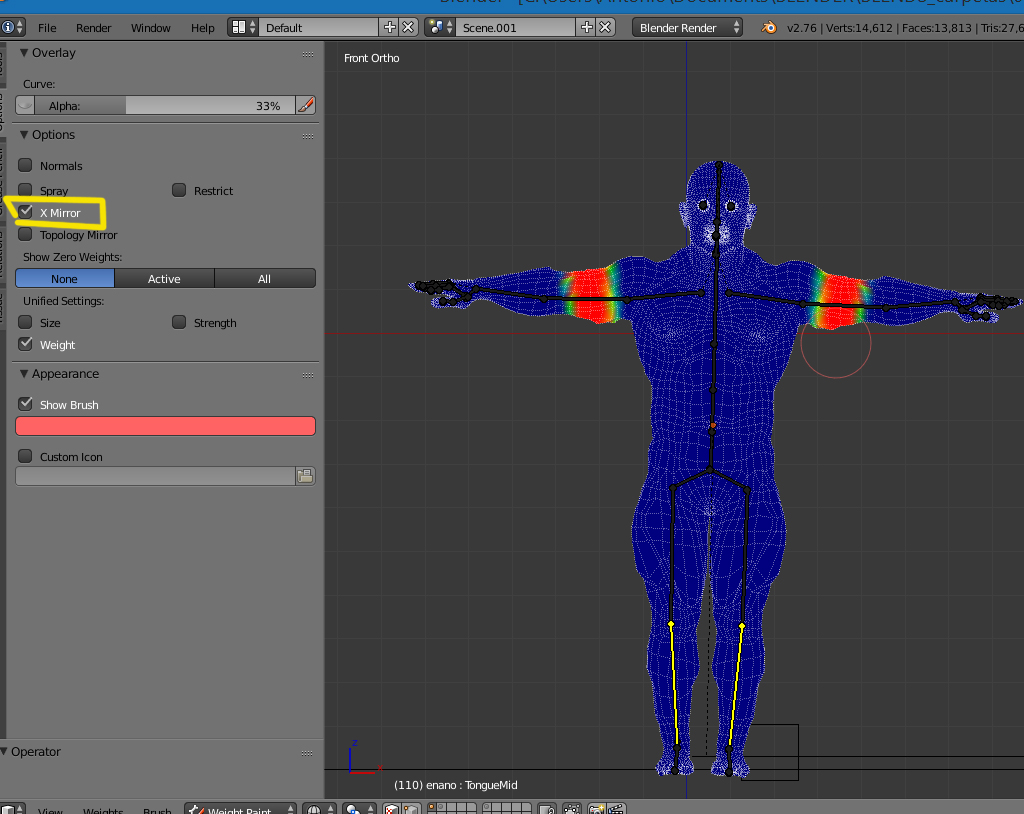

Resulta que antes estaba tratando de pintar las influencias de mi modelo a mano,
pero al final de lo tedioso que se me hizo, opté por hacer mejor la técnica de seleccionar los vértices, y asignarlos al hueso al que quiero que corresponda... y así todo el rato hasta que acabé el modelo.
Pero ahora pasa que quiero arreglar algunas cosas en las partes que se doblan (como el codo, la pierna, etc) y quiero hacerlo sólo de un lado y que del otro se repita lo que hago, verdad?
Pero el problema es que cuando activo la "Simetría en X" en las Opciones de Blender, NO FUNCIONA.
Cómo puedo entonces hacer que funcione? :(
Gracias.

Tengo el X Mirror activado y he probado a deseleccionar y volver a seleccionar, pero sigue igual.

La primera es que cuando empezamos con el modelo, lo debemos hacer desde vista frontal, pues cuando hablamos de reflejo en X Mirror quiere decir que lo que haya al lado contrario del modelo (EN EJE X) se repita, por lo que tiene que estar en esa coordenada.
https://youtu.be/pc_zWUhSmvE
La segunda norma, es que los huesos hay que nombrarlos con las estensiones correctas, esto quiere decir que los huesos de la izquierda deben de terninar en .L (punto y L ) y los del lado derecho en .R (punto R)
En esta parte es donde hay gente que se confunde y nombra mal los huesos. Lo mejor es utilizar el FLIP NAMES para que los nombres sean iguales, pero con estensión diferente ( .L o .R )
Y luego a la hora de pintar (desde vista frontal) se entra en el Weight Paint > Options y se activa el X Mirror
