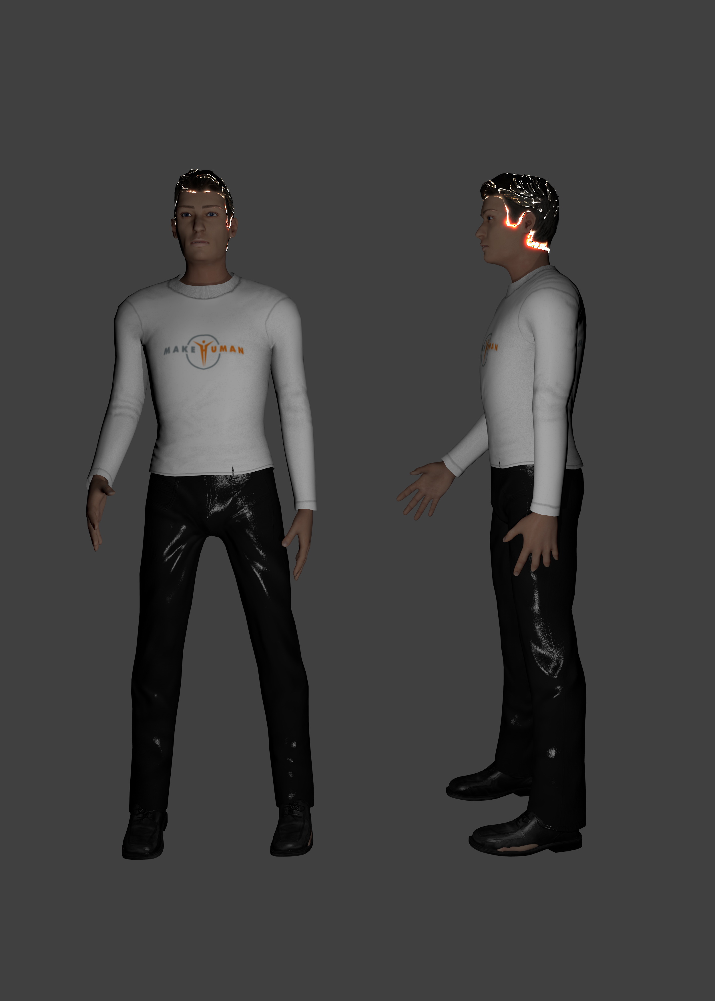

Saludos a la comunidad de Blender, tengo un problema, al renderizar cualquier personaje creado con Makehuman en Blender las cejas y cabellos me aparecen como quemados, con un brillo alrededor, no se si alguien tiene el mismo problema o si estoy haciendo algo mal, agradeceria me colaboren
Uso Blender 2.76 y Makehuman 1.0.2 adjunto una foto con el problema en cuestion
Gracias de antemano

Parece que esta usando la textura como mascara para emision, puedes poner una captura de pantalla de la configuracion del material y de la textura?
Re: Bordes quemados en Blender
A los personajes del makehuman hay que activarle las transparencias y al cuerpo o zonas donde llegue la sombra de esos objetos hay que ponerle el SHADOW con la opción del Receive Transparent (recibir sombras de las transparencias)

Primero que nada, gracias D4rB y Soliman por sus respuestas, realmente se los agradezco mucho
No tenía ese problema usando Blender 2.75, pero recien cambie a un sistema operativo de 64 bits, y al instalar Blender de 64 bits descargue la versión mas reciente 2.76 (la actual) y tropece con esos bordes quemados
Hice la prueba descargando del repositorio de versiones antiguas de Blender la version 2.75, que usaba antes, la instale e hice la prueba esta semana y funcionó de maravilla sin manchas ni bordes quemados ni nada
En cierta manera como mi problema se soluciono yo me doy por satisfecho, pues ya puedo trabajar sin complicaciones, como lo hacia antes
