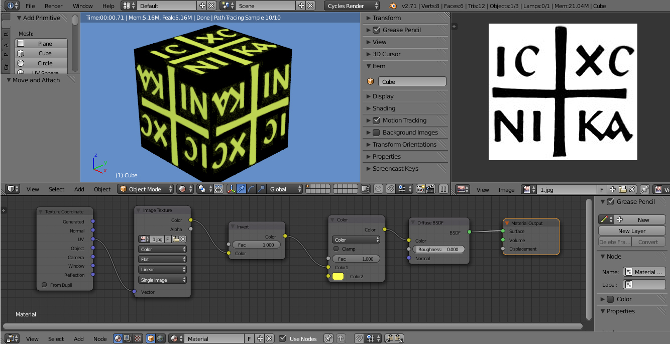

Mensaje por soliman » Lun Dic 01, 2014 7:05 am

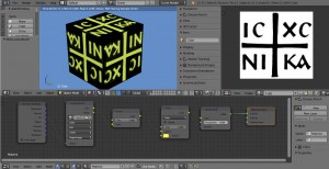

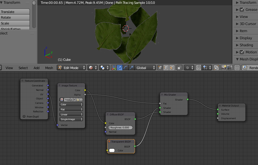

Para una imagen con alpha mas o menos ería esto.

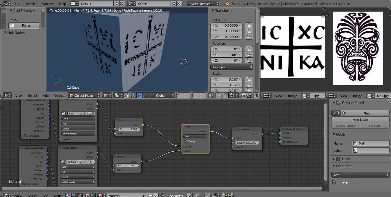

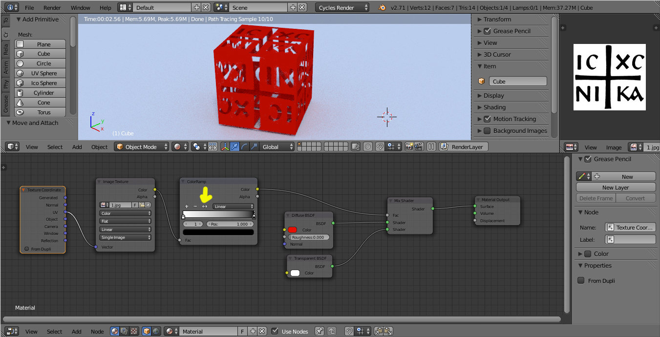

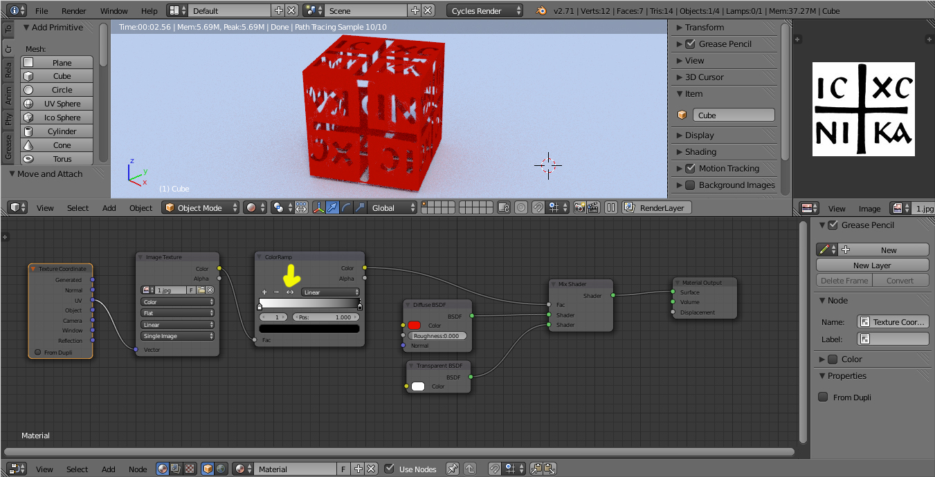

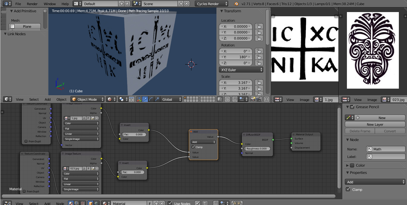

Mensaje por soliman » Lun Dic 01, 2014 7:09 am

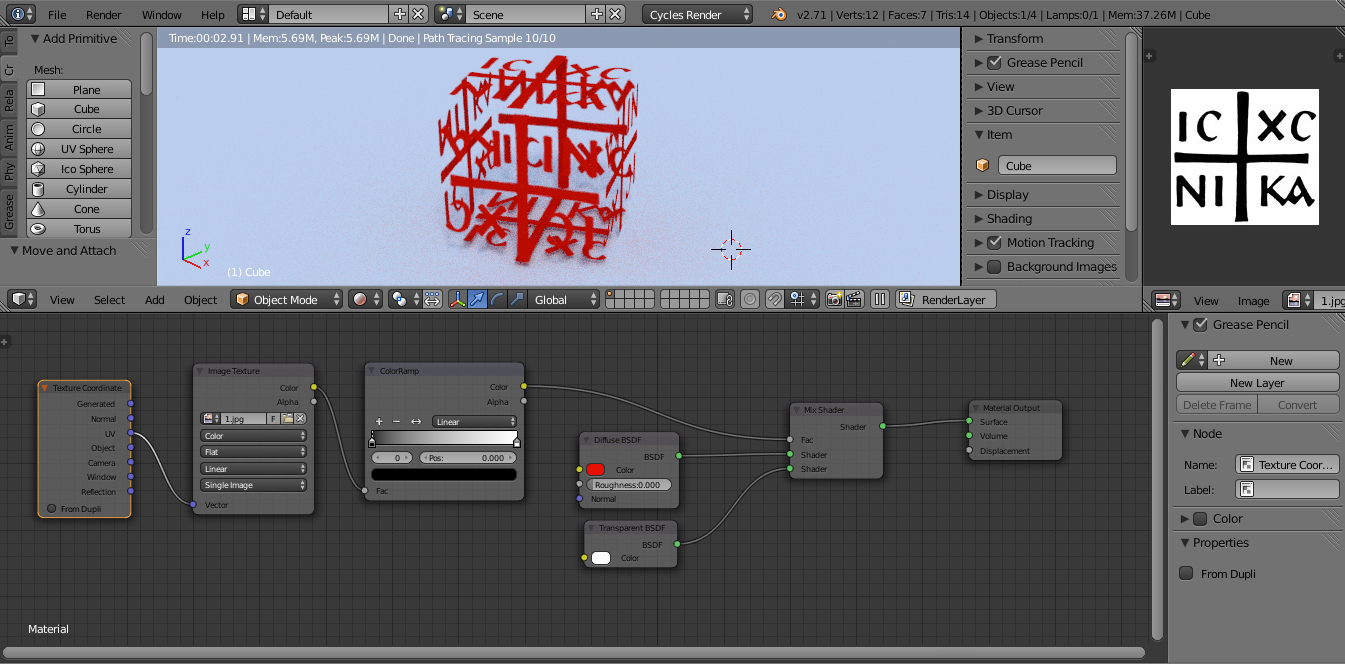

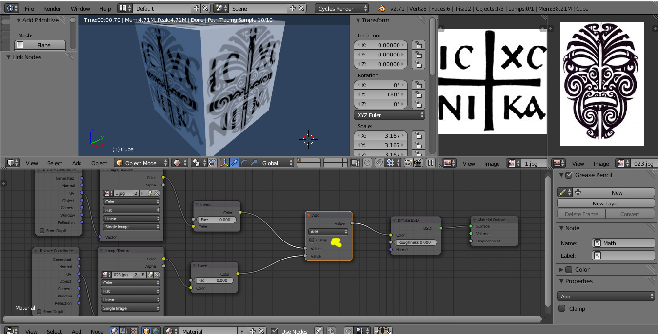

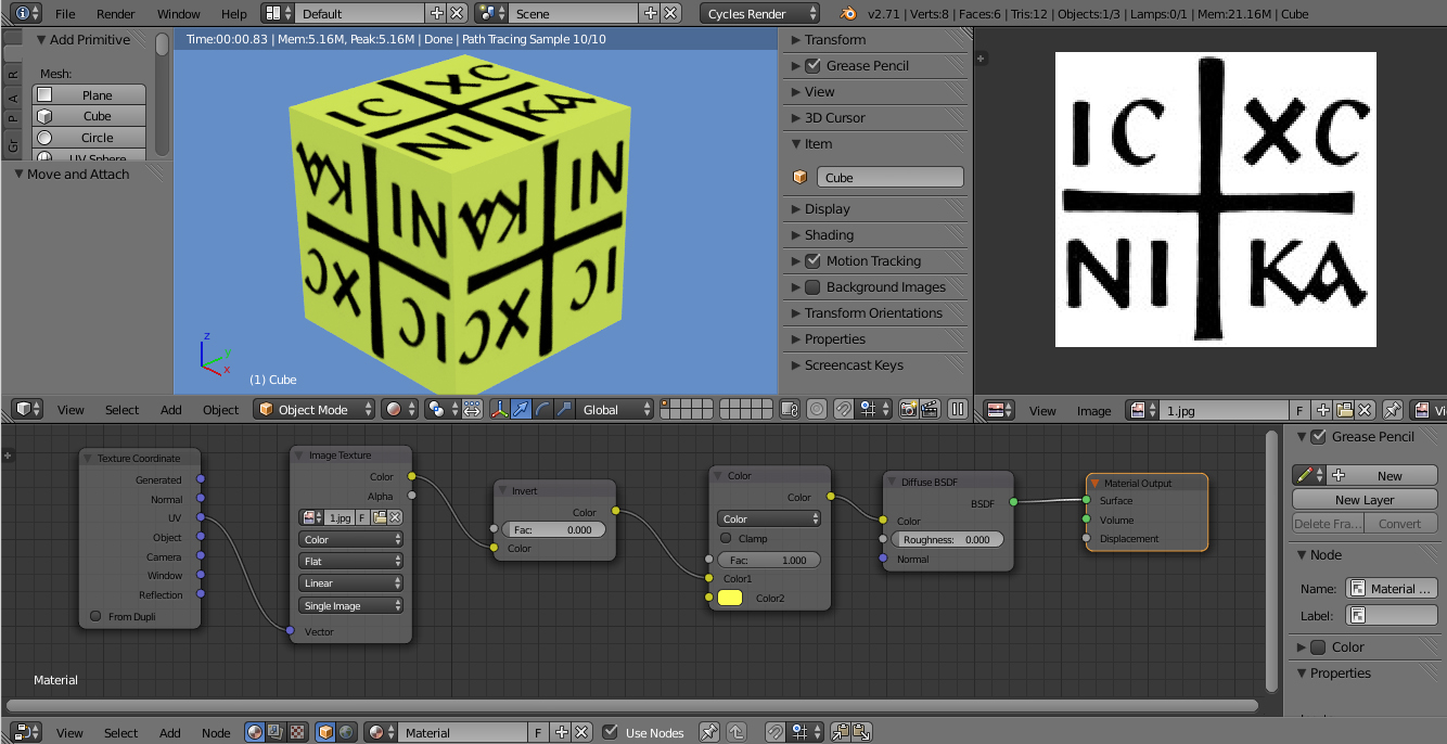

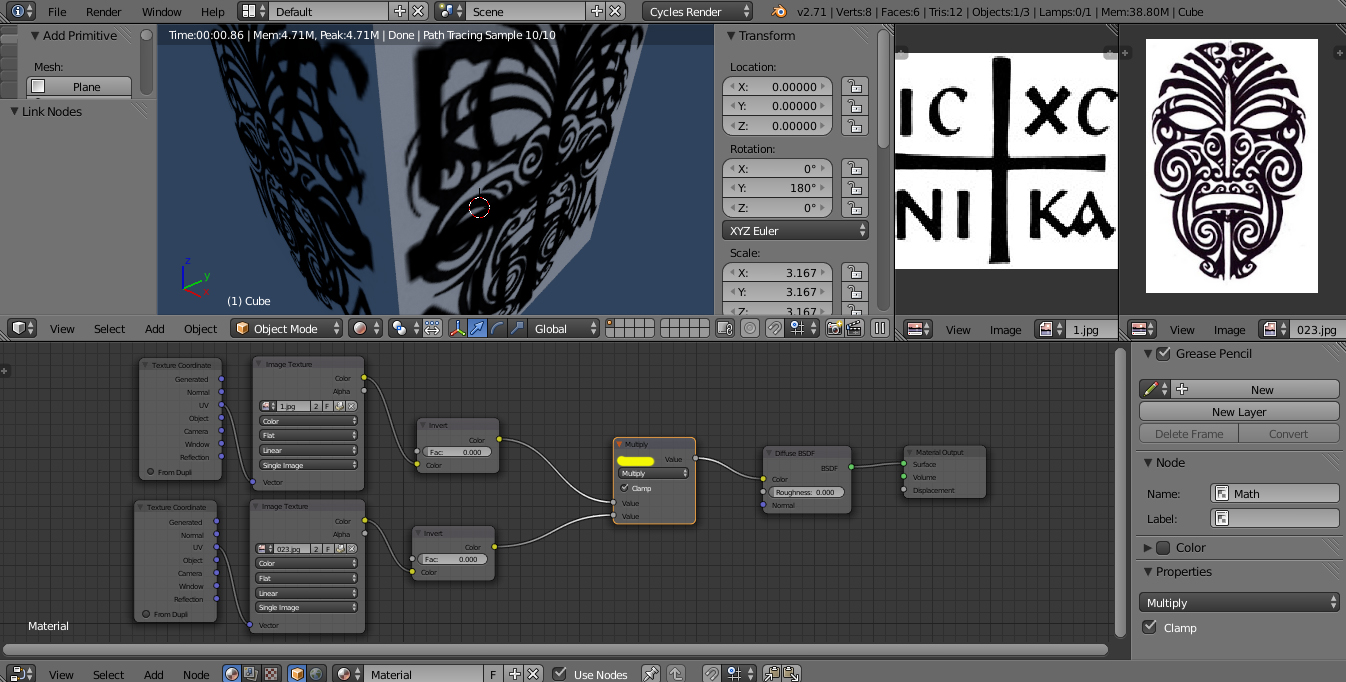

Pero no hace falta que tenga alpha, con que cuente con un fondo negro o blanco, se puede hacer también.
Subo varios ejemplos que creo que se entenderán.
