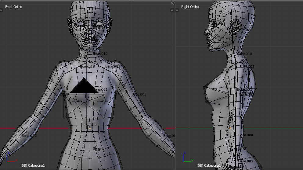

1. mi personaje no tiene pies formados, en su lugar tiene un calzado de botas. ¿Esto tiene alguna dificultad a la hora de Riggear un personaje? . No me interesa que mueva los dedos de los pies.
2. Los modificadores son un mirror para modelar el cuerpo. Tambien aplique subdivision-suface. y luego aplique smoth y shade smoth. no hay vertices duplicados. ( en cuanto a las normales ! no re-calcule las normales) ¿sera necesario?.

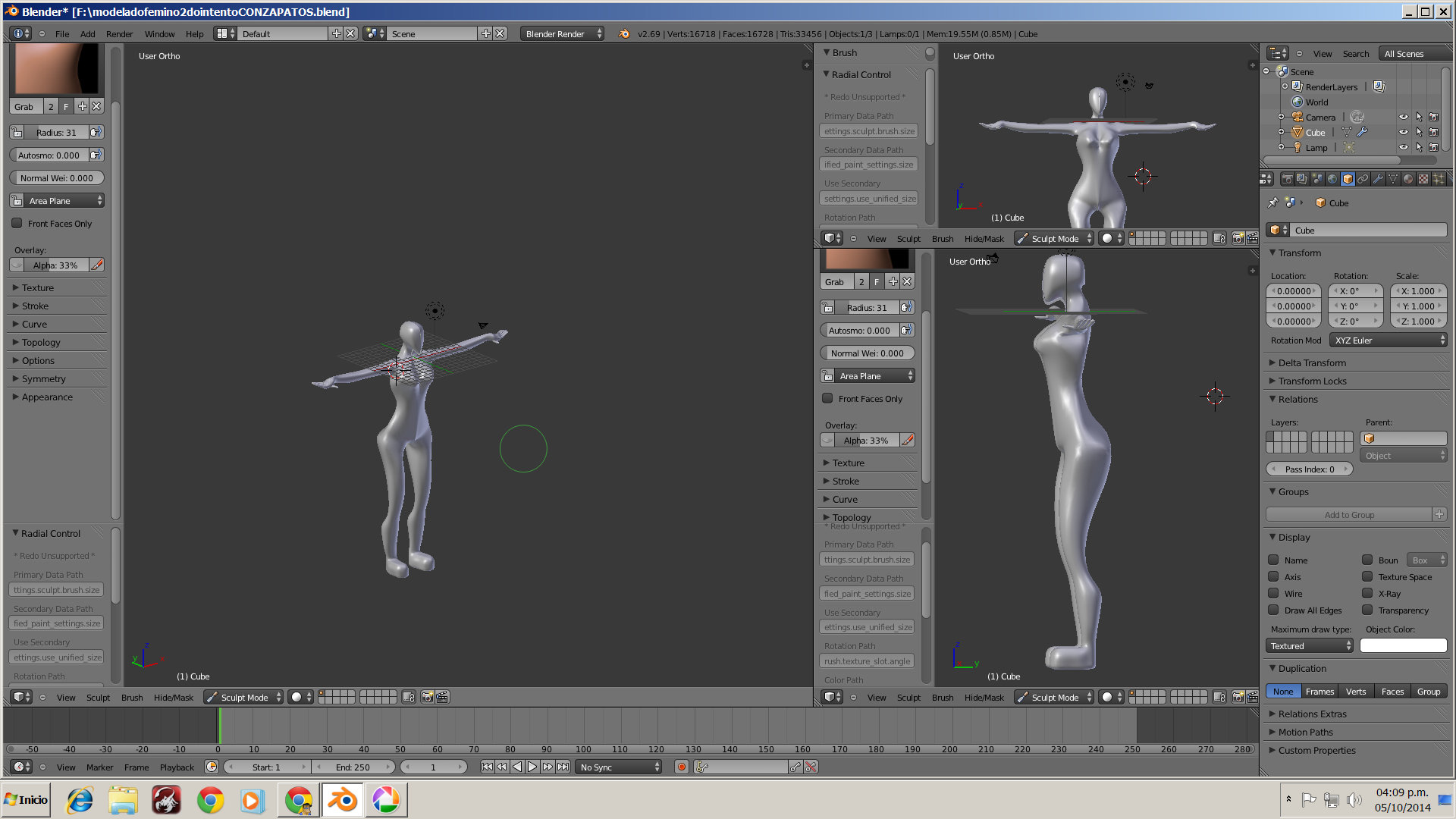

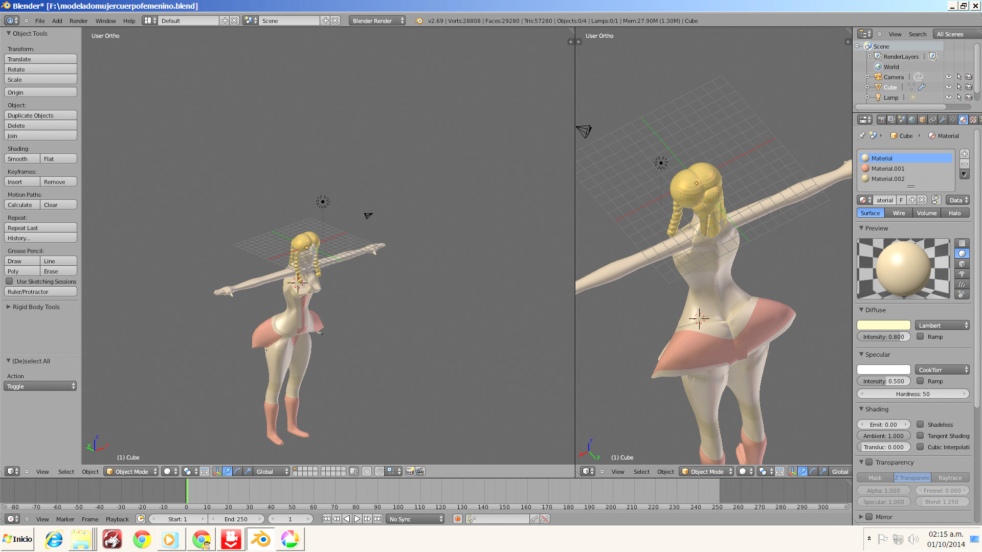

este archivo esta mas elaborad,pero puede estar mal elaborado. la supuesta pollera es parte de las caras extruidas, he visto muchs problemas acerca del cloth y su colision con las piernas y demas. no se si es el mejor camino.
primer etapa. basicamente esta guardado en un archivo temprano.

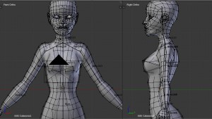

Para saber si está bien modelado o tiene bien los Loops, lo mejor es poner una imagen con una captura de pantalla con el cuerpo puesto en Solid y Edit Mode, para así poder verlo mejor.
Un ejemplo:

Mensaje por rafastrip » Mar Oct 07, 2014 8:32 pm
yo pienso que esta bien modelado, entre en varios modos y no presenta caras ni vertices internos. lo voy a pasar a unity 3d mas adelante ahi podre saber perfectamente. gracias soliman.
