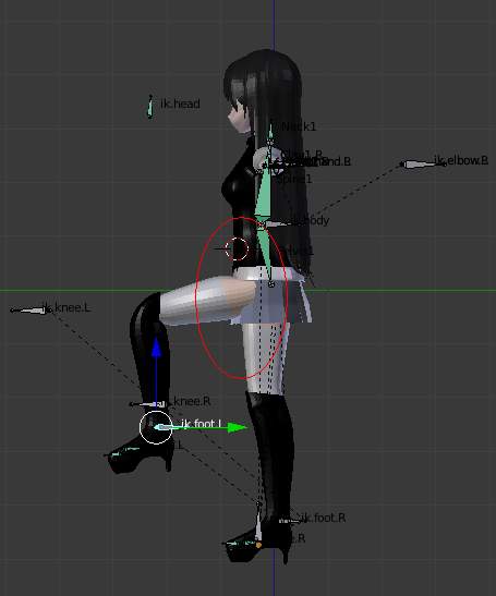

Hola foristas, espero que alguien me pueda ayudar con este problema de una malla, lo que pasa es que al aplicar animación de una chava que esta caminando, lo que pasa es que cuando camina, la pierna ATRAVIESA la malla de la falda
(miren imagen y observen marca de rojo)
¿Alguien me puede dar la solución para que cuando camine la falda colisione con la pierna en lugar de que se atraviese?

PEro la falda que tiene algna física.. ?
Tiene CLOTH ?
Si es así, las piernas (y el cuerpo) deben de tener COLLISION.
De todas formas, se podría mirar de poner un hueso mas para la falda, de forma que al levantar la pierna, ese hueso tirara de la falda tambien...
Tiene CLOTH ?

Hola Soliman gracias por contestarme
, para responder a tus preguntas, si, si tiene fisica, tiene cloth y tambien tiene hueso para falda pero aun asi no se porque no funciona.

La Collision se la tienes que poner al uerpo o seaque la tengan las piernas, aún así si el movimiento es muy ràpido, seguro que te traspasa algo.

Soliman, tengo una teoría que es pregunta a la vez ¿y si subdivido la falda, la colisión pierna-falda surtirá efecto?
Re: Pierna atraviesa falda (malla) reabierto
Si, cuanto mas subdividas, mas calidad tendrá el movimiento de la tela, pero subiran los recursos, o sea, trabajará mas el ordenador y se volvera mas lento.
