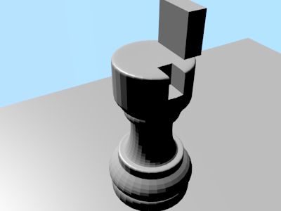

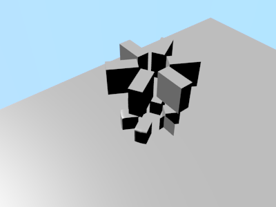

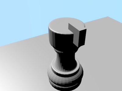

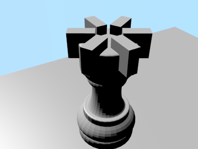

saludos a todos, tengo un problema con el uso del modificador booleana. la situación es la siguiente: tengo una pieza de ajedrez (torre) la cual solo me falta hacer la pilleras, es decir eso calados que lleva en la parte superior, para eso usé un cubo y el modificador booleana y corté (diferencia), hasta ahí todo ok, pero para que me salieran pareja todas esa ranuras, edité el cubo aplicándole un giro de 360 grados a un intervalo de 6, luego apliqué el modificador haciendo uso del cubo modificado y el resultado fue una interseción. bueno las imagenes lo dicen todo, el fin, por qué sucede esto.
						Re: Modificador Booleana
Por lo que veo en las imagenes lo mas seguro que hayas creado seis objetos diferentes.
Para que haga el efecto los seis a la vez, deben der un mismo OBJETO
Solo tienes que seleccionar los 6 cubos o como se llamen y los unes con CTRL+J (todos seleccionados)
Esto lo convertirá en un solo objeto y hará bien la booleana.
