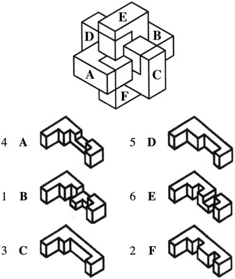

Mi interés el Blender 3D, es para mostrar como resolver puzzles 3d hechos en madera. Mi duda es si se pueden crear objetos con medidas precisas ( estos objetos serian las piezas del puzzle) cuando me refiero a puzzles de madera 3d, son del tipo Burr, Altekruse, algunos para su solución hay que introducir una pieza y esta luego debe ser girada.
Todo esto que escribo es para aclarar que en animación 3d soy un novato. Si alguien me puede ayudar en lo referente a las piezas,para comenzar a desarrollar un proyecto que al final me servirá para iniciarme en este software. Muchas gracias.

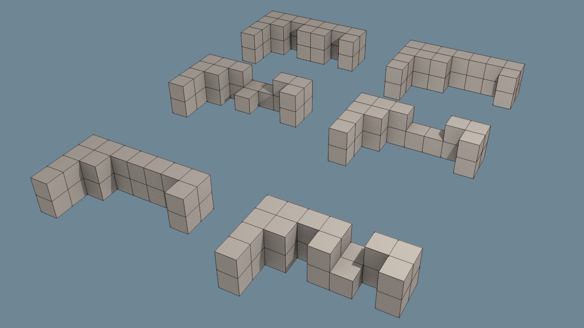

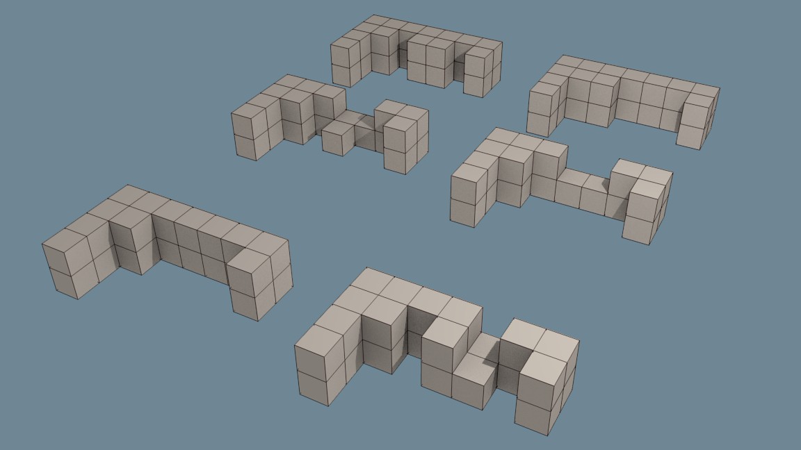

Y de la imagen que has subido, he hecho una prueba y en 10 minutos ya está terminado.
La piez E no se si está correcta pues no se ve bien en la imagen...

Supongo que para lograr la imagen hizo un bloque lo subdividió y luego simplemente borro los cubos que sobraban
La imagen corresponde a un puzzle que ya fabrique, la coloque para ilustrar mi pregunta. la pieza E es correcta.
Se que esto de animación no es sencillo porque he logrado hacer unas animaciones con autodesk inventor y llevan su tiempo (se que inventor no es para eso, )

En este caso tan sencillo se puede empezar por un simple plano y se subdivide. Luego se extrude con letra E
Es fácil por que las medidas se pueden regular presionando la tecla Ctrl y hace que se mueva de cuadrícula en cuadrícula, por lo que como se ve en el video, puedes hacerlo en menos de un minuto.
