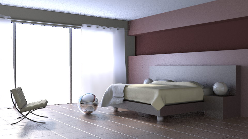

Hola, estoy creando una habitacion con un tutorial de youtube pero tengo un problema con la iluminacion no consigo que quede igual que en el video, os dejo la foto de mi render y el video-tutorial haber si me podeis aconsejar, un saludo
Foto de mi render:http://imageshack.us/a/img341/7066/59b8.png

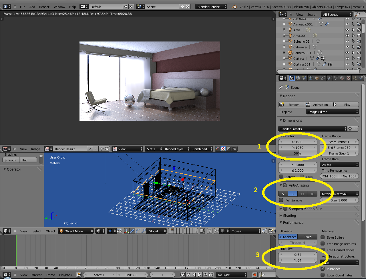

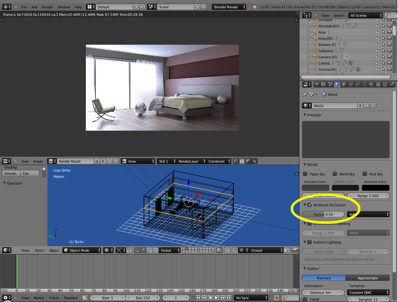

Que tal como vas? te esta quedando bastante bien, yo hace itempo lo hice tambien subo el blend para ver si te sirve! y un par de imagenes para que tomes en cuenta algunas cosas!
en la primera tienes que ver si tienes la opcion de ambient oclusion eso influye mucho con la iluminación segun los valores que le pongas!
en la segunta imagen:
01. el tamaño de la imagen entre mas grande la resolucion mas tiempo demorara el render por el tiempo de prosesamiento te sujiero que lo bajes lo mas que podas en tus render de prueba y ya en el final lo pongas al tamaño deseado para ya que asi no renderizaras y perderas tiempo por gusto!
02. aqui si le aumentas el valor por ejemplo a 16 y pones la opcon full sample, tendras mejor calidad en el render y menos ruido pero tambien eso afecta el tiempo de render asi que tendras que calcular cual se acomoda mejor!
03. lo mejor es usar cantidades iguales ej: 16 x 16, 32 x 32, 64 x 64, 128 x 128, eso es como el tamño del area de procesamiento de render asi que 64 x 64 el area de procesameinto de render sera de 64 pixels de alto por 64 pixeles de ancho, asi es como prosesara tu imagen final. tambien eso influye mucho en el tiempo de render y al hacerlo como te mencione hara que tu pc trabaje mejor el render!
Bueno espero que te sea de ayuda cualquier cosa estoy a la orden!
