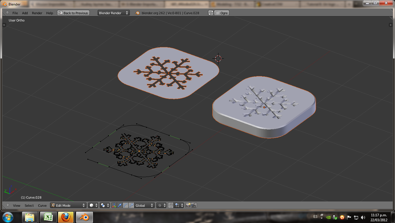

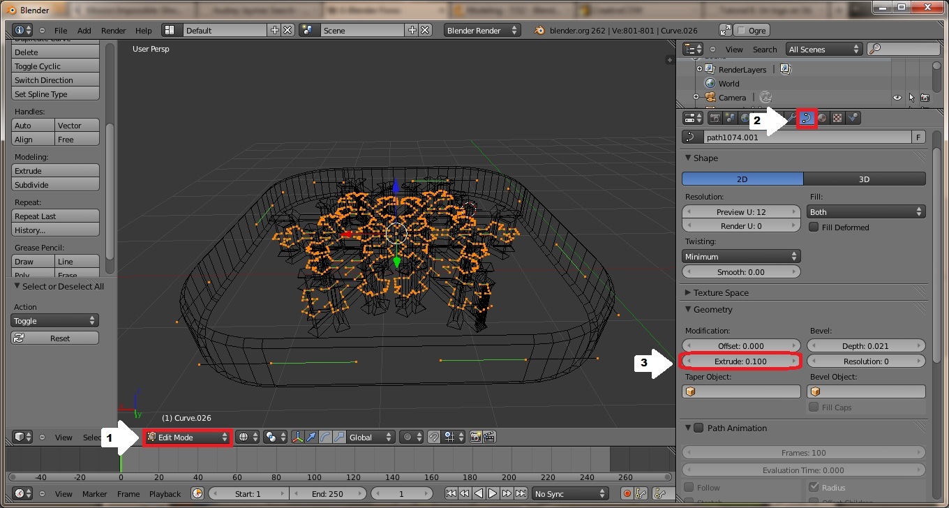

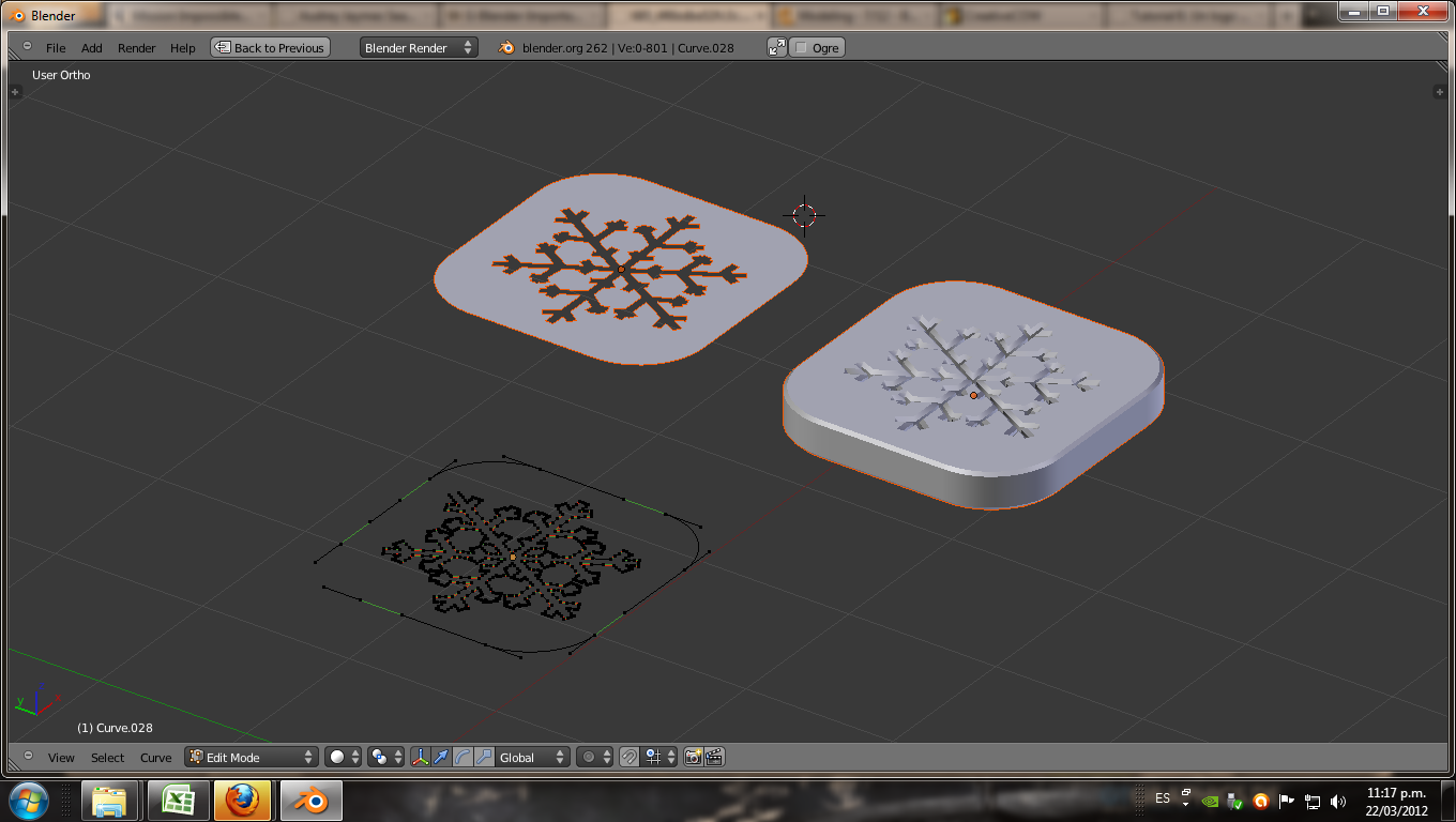

Supongo que cuando entras a modo editar lo que ves son puntos de cada controlador, lo unico que debes hacer para poder extruir es lo siguiente:
1. Pasa al modo edicion.
2. Seleciona la opcion Object Data
3. Extrude 0.100 o el valor que desees
Si tu objeto importado no se ve cerrado, en modo edicion selecciondo todo con la Tecla A, Luego presiona Ctrl + C, asi el objeto queda solido, no se te olvide que que el Viewport shading debe estar en Solid, esta opcion de Viewport se cambia con al Letra Z.
Agrego un archivo de ejemplo.
