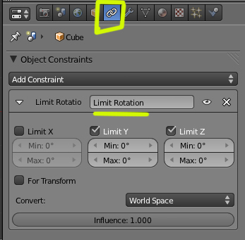

Con constraints puedes limitar la rotación de los ejes..

Si, ya lo probé, pero como me dices, sólo limita los ejes y no es lo q quiero. La idea es tener un plano inclinado y que el objeto rote paralelo a ese plano, o sea q el pivote del objeto debería ser tangente a la superficie del plano. Es eso lo q necesito.

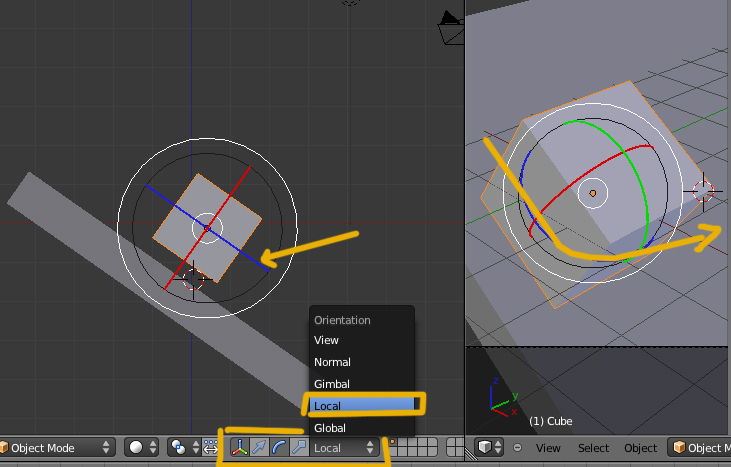

De todas formas, con el manipulador puedes mover los objetos en modo Local, en vez de en modo Global
Creo que en la imagen se ve bastante claro lo que quiero decir.
A la hora de rotar el cubo, cambias con el manipulador a orientación Local, que es la orientación del cubo (ejes) y luego por ejemplo para rotarlo, solo tienes que con el ratón \"estirar\" la línea azul y hacer la rotación en esa coordenada.
