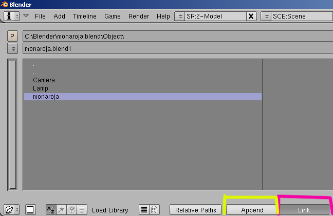

Primero hay que diferenciar entre Append y Link
Si tu hacer un
File > Append or Link y seleccionas un cubo (por ejemplo)
te traerá el cubo y su material...
Pero eso siempre que no cambias (como en la imagen) el Append (añadir) por el Link (enlazar-vincular)
Si seleccionas el LINK el material solo se puede modificar desde el primer Blend... o lo que es lo mismo, que si tu en tu primer blend cambias de color al cubo, cuando abras otra vez el segundo blend, te habra cambiado a ese color...
Si quieres traer todo un conjunto de cosas (armatures, objects, etc) puedes crear un GRUPO... Ctrl+G y te será más facil

OK... :-D ,... entonces Ctrl+G ... y listo!!!.. Gracias. Es que no quería hacer TODO el trabajo (mats., texturas... ) y luego no poder linkarlo todo junto... y liarme más aún.. :oops:
