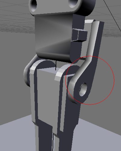

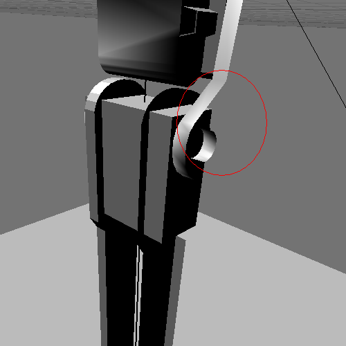

aqui les dejo el error de la textura se ve claramente como en la imagen 1 faltan vertices de la 2
- (43.74 KiB) No descargado aún
- (25.06 KiB) No descargado aún

Adjunto a éste post te dejo el documento .blend con la corrección de las caras del mesh para Game engine y con los movimientos del brazo robótico con limites en Game Engine también.

lo del material ya me temia que era eso me dicuenta ayer (mientras dormia) lo que pasa es que esas piesas originalmente eran curvas,por eso es que algunas caras estavan volteadas..
