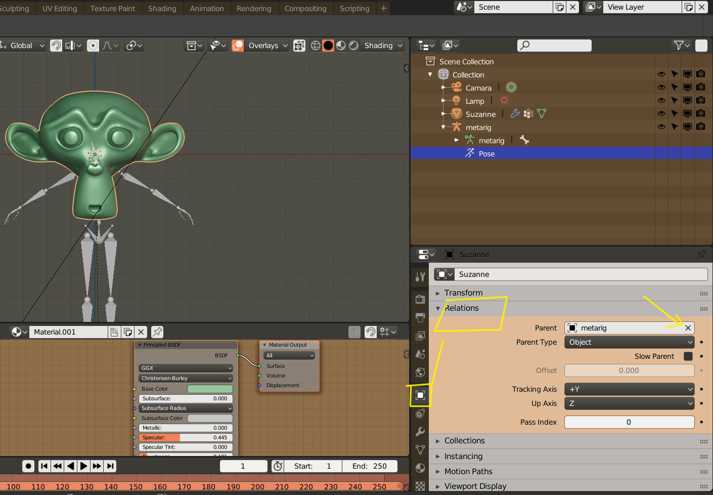

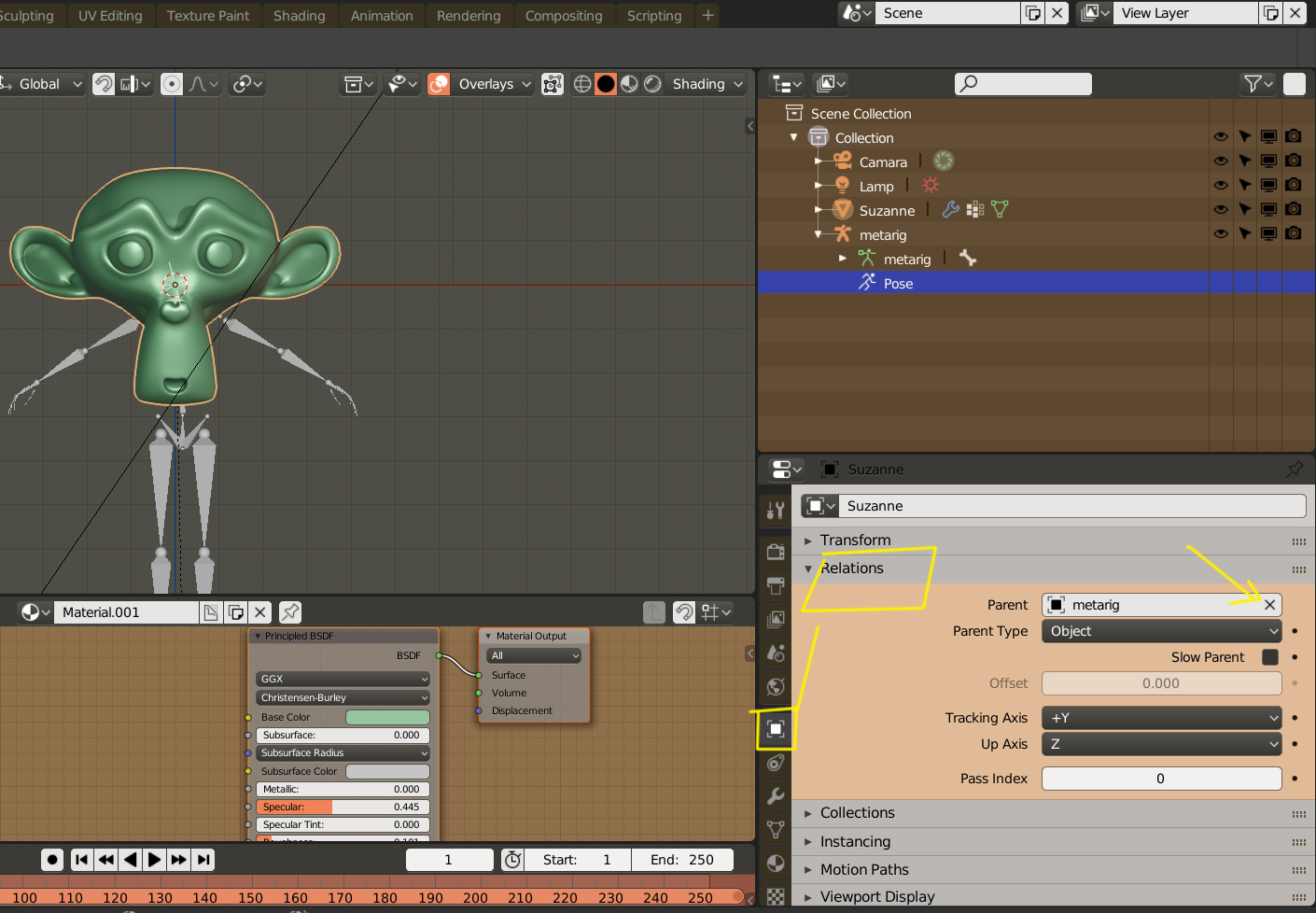

Aunque hayas quitado el modificador de Armature, sigue existiendo un emparentamiento entre el objeto y la armature.
Para quitar este emparentamiento lo mejor es ir a Objeto > Relations y borrar con la X el nombre que tenga de la armature. O también se puede hacer por atajo de teclado Alt+P > Clear Parent

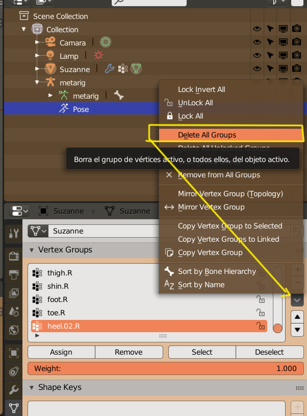

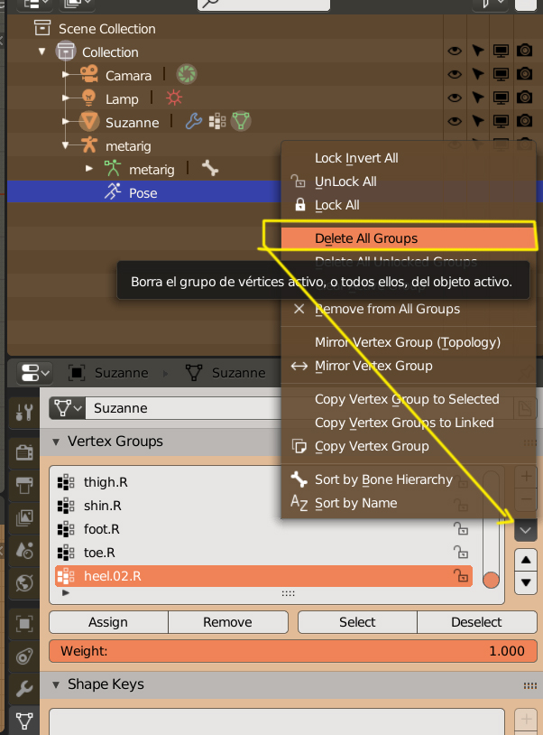

Y por cierto, con los grupos de vértices pasa lo mismo, seguirán estando.
Si los quieres borrar, abre los grupos de vértices, y desde la flechita que hay en color oscuro, selecciona la opción de borrar todos los grupos.
