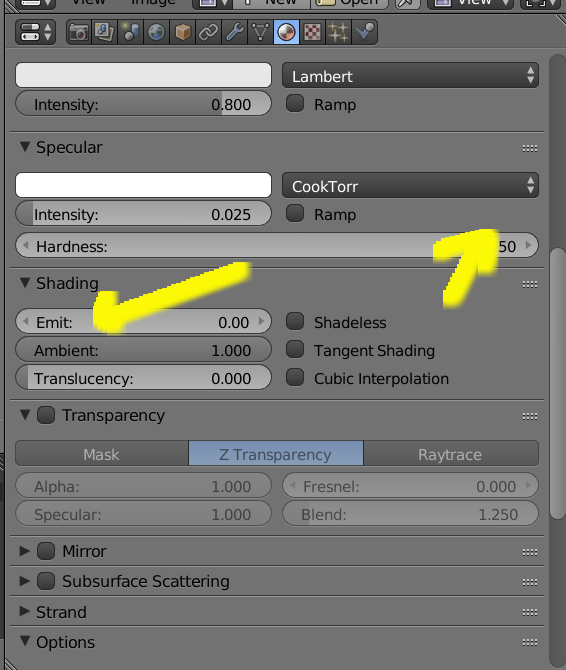

Re: Luz afecta al suelo
Mensaje por soliman » Mié Mar 20, 2019 12:58 pm
Al material se le puede poner emisión de luz con el valor EMIT o jugando con los valores de HARDNESS a veces se consigue ver mejor el objeto.
