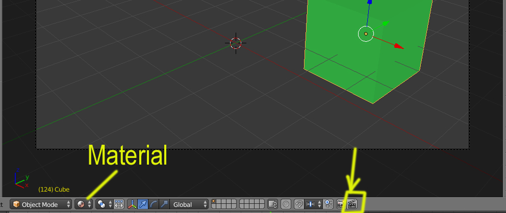

Y te asombras de que sea casi un minuto por render... pero eso es casi lo mínimo que se puede conseguir...
Yo hago render de horas para una sola imagen.
Para hacer una prueba del recorrido del vídeo, se puede hacer un vídeo en OpenCL
Los pasos son los mismos, o sea, le pones un nombre, en una carpeta, eliges Xvid, etc...
Pero en lugar de presionar el botón de ANIMATION, ves a la parte de abajo del visor y presiona el signo que hay tipo camara.
Pero primero, selecciona la opción MATERIAl (vista Material) así te hará un vídeo en vista material que es mucho mas rápido.
Prueba eso a ver que tal te sale el recorrido y si tienes que cambiar alguna parte de la animación.
Procura que sea de menos tiempo... pues como dices, se te puede hacer eterno...

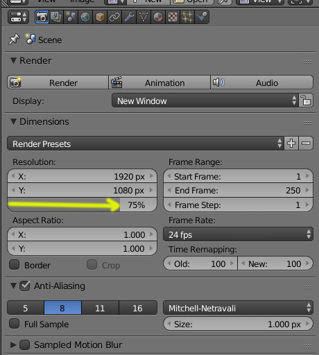

Si quieres que tarde un poco menos, puedes ponerle un tamaño un poco mas pequeño...
Con 75% casi no notarías la diferencia.. y si ya hablamos del 50% te tardaría bastante menos.

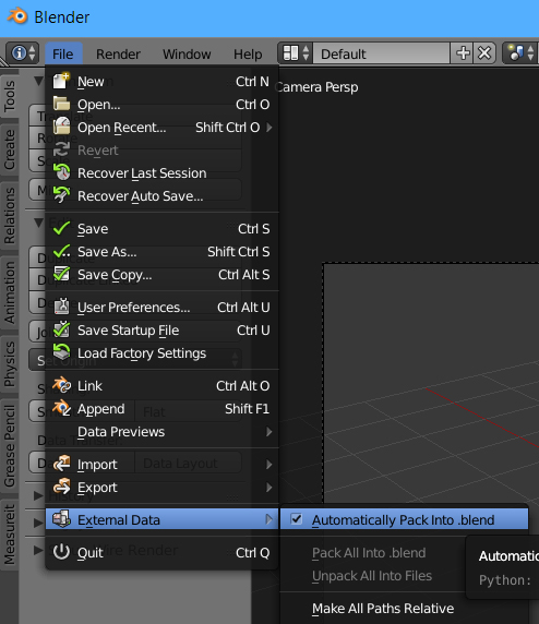

Lo de las texturas.. recuerda lo que dije ya hace unos post.
Si cambias el Blend de carpeta o cambias las texturas de sitio, luego no las encontrará...
Para no perder las texturas, (Y CUANDO ESTAS SEGURO DE QUE LAS TIENES BIEN) se activa el empaquetador automatico de las texturas de imagen...

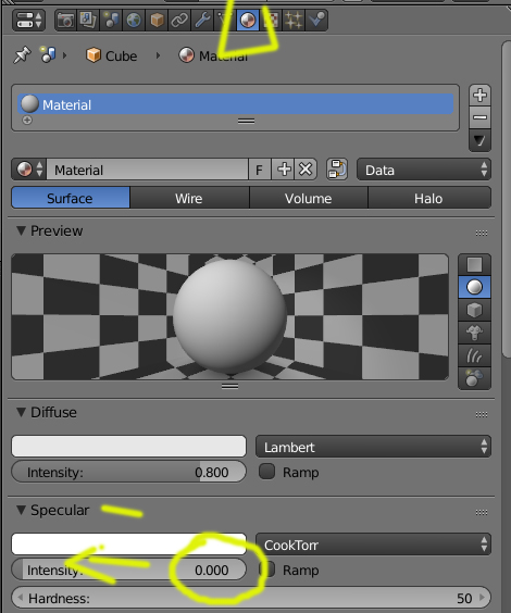

Pues la verdad no se que hacer... Supongo que me decantare por lo de ir pasando Frame por Frame e ir haciendo render por render, asi me aseguro mas y sera un poco mas rapido.
Aunque estoy teniendo un problemilla, y es que si hago render del pasillo, me aparecen estas luces en el suelo que no se de donde provienen, ya que no aparecen ni en la vista material ni son efecto de ninguna lux que haya puesto yo...
https://gyazo.com/c52d2488ae5851fe8189711c43e3486f
Re: Cortes en diagonal?
Pues esas luces, serán que las tienes en el piso inferior y muy pegadas al techo... por que otra cosa, no se que puede ser, a no ser, que fueran reflejos de algún material que tuvieras brillante.
Si fuera del brillo, vas al material y le bajas la especularidad al suelo...
