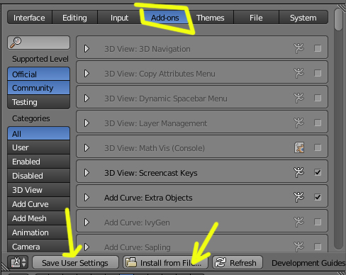

Re: DIVIDIR
Prueba con este ZIP
Vas a la ventana de User Preferences y presionas el botón de Install from file y buscas el ZIP
Creo que te saldrá directamente el addon y solo tienes que marcar la casilla.
Si quieres que se quede siempre y no tener que activarlo cada vez, presionas seguido el botón de Save User Settings que hay al lado...
meshlint.zip- (7.92 KiB) Descargado 421 veces
Re: DIVIDIR
Gracias Soli, ahora lo pruebo.

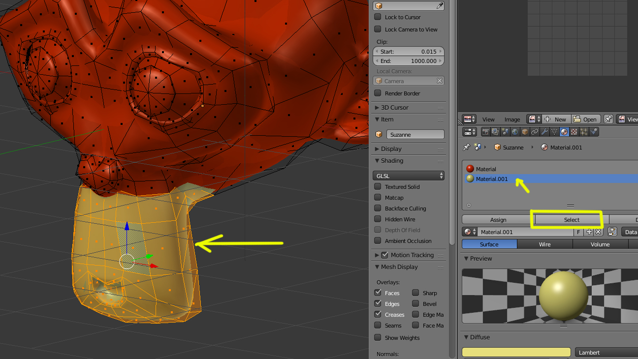

Me he acordado de una duda que tenia y era como seleccionaba las partes del modelo según el material que tienen asignado...me ayudaría bastante.
Gracias amigo.
Al final no he utilizaba tu modo porque aunque ponía la escala, luego no sabia como multiplicabas en los distintos ejes...así que...ajustando los patrones y cuadritos, lo he conseguido...después de dos horas liado.
Aun no puedo ver el video, no esta disponible así que en un ratillo lo veo.
