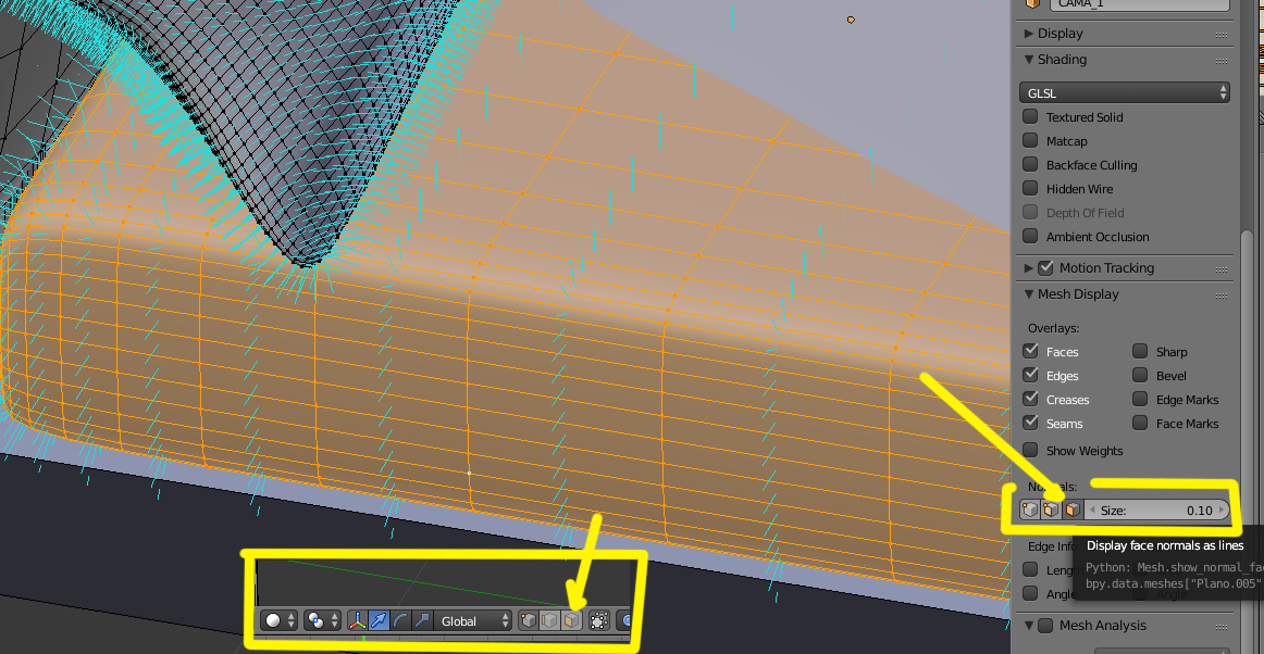

Perdona, ha sido fallo mio el no mirar las normales..
Todo lo que te salga en el Unity como objetos huecos, es lo primero que comente sobre las NORMALES.
Por ejemplo el colchón... pinchas sobre un vértice del clochón... luego letra L y verás que se selecciona solo la malla del colchón... presionas Ctrl+N y ya tendrás las normales bien puestas y el modelo te saldrá sólido en el Unity.
Para hacer esto, se suele utilizar la ayuda del MESH DISPLAY que sirve como su nombre indica para ver la malla en el Visor 3D.
Subo una imagen que creo se verá bien.
Hay que marcar la casilla de FACES -CARAS
Y verás que las líneas azules tienen que salir hacia fuera.
De todas formas en las últimas versiones hay una forma de detectarlas mas fácil, si estas acostumbrado a los colores de blender, pues cuando un objeto está un poco mas oscuro que el resto (sin materiales) quiere decir que tiene las normales invertidas.
Si haces lo mismo, (seleccion de un vertice y letra L para seleccionar malla) de uno en uno, verás los fallos y los podrás arreglar con Ctrl+N
Si hubiera caras internas, es cuando se crearían otros problemas, que de momento creo que no tienes.
O puedes hacer un CTRL+N con toda la malla entera seleccionada, aunque en algunos objeto puede no funcionr, si está todo correcto, creo que te saldrá.

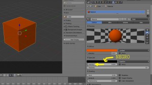

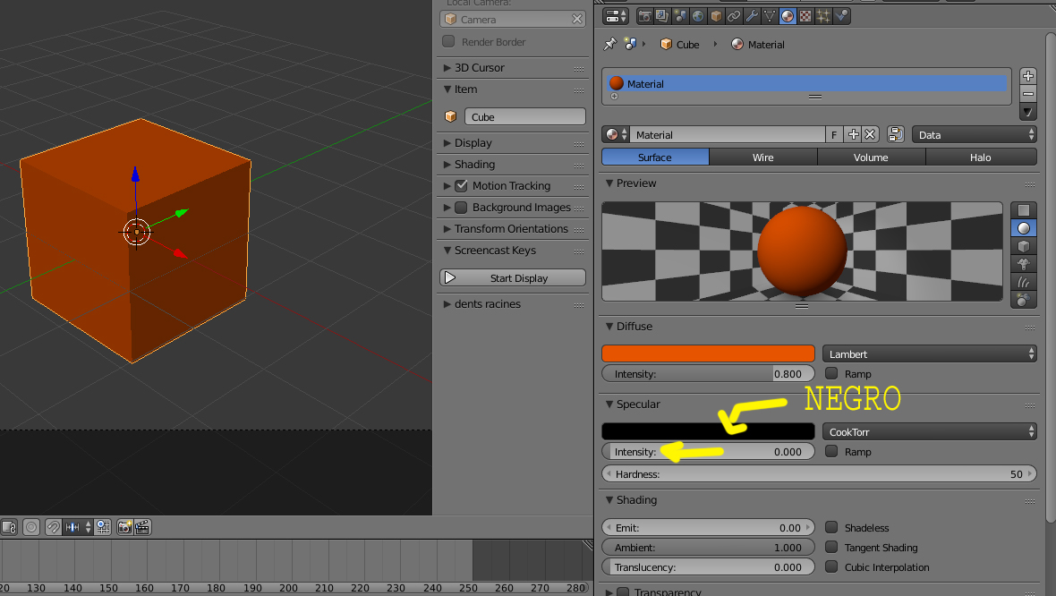

Yo, el FBX no lo utilizo nunca, pues hace tiempo daba bastantes problemas con las diferentes versiones... le tengo mas confiaza a los DAE (Collada) o un simple OBJ. Si el profe te deja, prueba esas opciones. Creo que dan menos problemas.
En cuanto al brillo.. supongo que antes de exportarlo, puedes probar a poner el especular en NEGRO y bajarle a cero el valor.

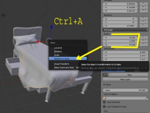

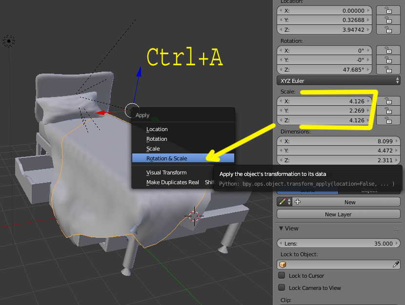

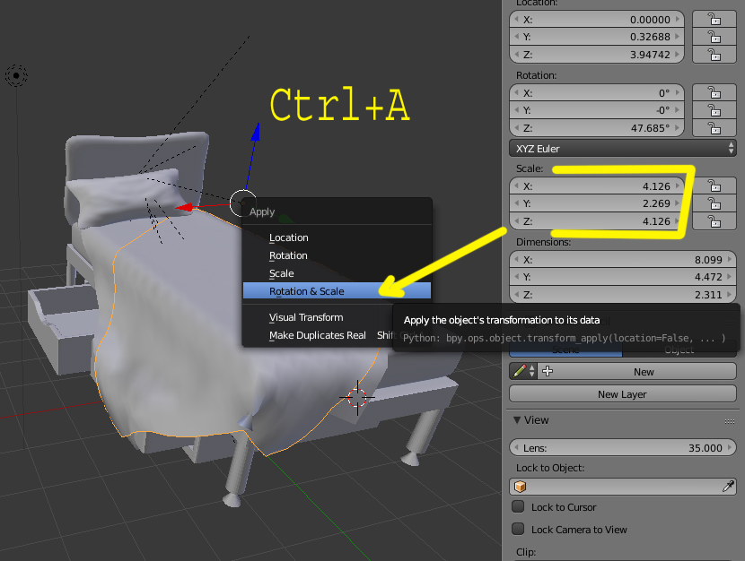

Vale.. ya veo lo que pasa.
Es un problema de escalas no aplicadas.
No se si a la hora de exportar se puden aplicar con FBX, por lo que tendrás que ir objeto por objeto (ya que los tienes separados) y aplicando escalas.
Esto se hace con el atajo de teclado (CTRL+A > Rotation & Scale)
Si te fijas en los números de la escala, cuando aplicas, estos se convertiran en 1.00 que es un objeto sin escala, que debe ser lo que reconoce el Unity.

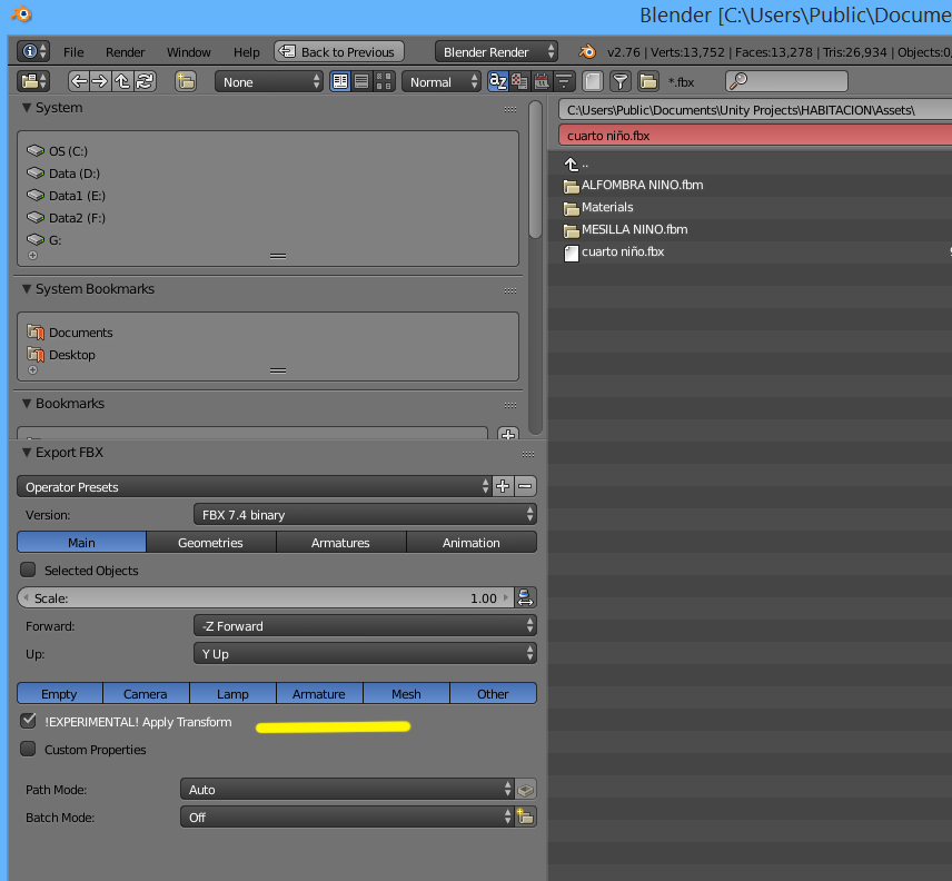

Como ya te deciá en otro post, no suelo utilizar FBX.
He estado mirando el Export de FBX y veo que hay una casilla (pero pone que es experimental) que en teoría debería convertir todos los objetos que tienen escalas diferentes a 1.00 que sería lo que reconoce Unity, pero no lo he probado para saber si funciona bien...
De la forma que te he comentado antes, ya todos los objetos los tendrías a 1, y no tendrían que dar problemas.

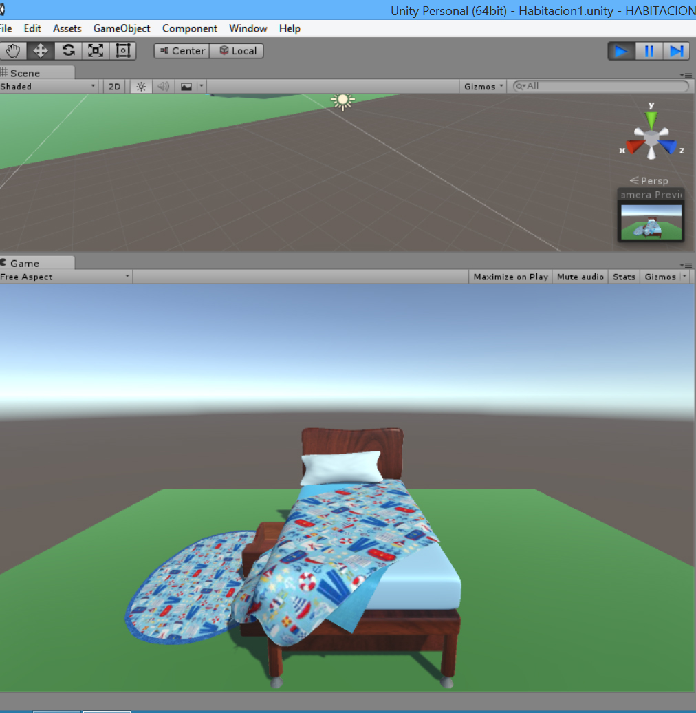

Que jodido es el unity.. se me hace dificil mover los objetos, por estar acostumbrado a Blender.. je, je.
He mirado tu blend y te debes de haber equivocado y cogido alguno que tenías mal, pues todos los objetos están con las normales invertidas...
He ido seleccionando objeto por objeto y poniendo primero las normales bien y aplicando escalas .
Los materiales los he puesto como te comenté antes (ESPECULAR EN NEGRO Y CERO)
Y creo que sale algo decente.
Subo el FBX comprimido en ZIP
Esta solo la cama alfombra y un suelo.

Uff que lio, la verdad es que ya lo tengo en unity por fin...
