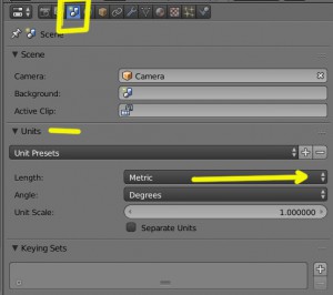

Blender trabaja con unidades Blender, que en teoría, son metros también...
Tienes la opción de cambiar de métricos a imperiales desde SCENE > UNITS

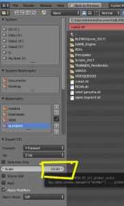

De todas formas, al exportar en STL no se el motivo, pero otros programas lo reconocen como decimal, por lo que sale a una escala mas pequeña, pero cuando EXPORTES en STL, solo tienes que cambiar el valor de escala a 10.000 para que se reconozca como entero.
