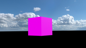

La instalación fue exitosa pero me advirtió que podía tener problemas de funcionamiento en versiones de blender inferiores a la 2.75. y así fue, el addon no funcionaba por lo que decidí actualizar mi versión de Blender en windows, a la más actual. Ahora que lo tengo actualizado tengo 2 problemas, el primero es que el addon no funciona bién, los objetos que coloco aparecen de color magenta. Y el segundo problema es que Blender 2.76 no reconoce mi tarjeta gráfica. (tengo una Nvidia GTX 660), la cual funcionaba perfectamente en la versión anterior del programa. ¿Que pudo haber pasado?

Cuando sale un objeto de color magenta, quiere decir, que le falta la RUTA de la textura, o sea, que es un objeto, que tiene textura de imagen puesta, pero no encuentra la ruta de esa imagen, ya bien sea, por que has movido el blend de carpeta, o por que has cambiado la carpeta donde está la imagen.
Con Borrar, la ruta y colocar la nueva textura, te tendría que solucionar el problema.

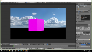

Estuve probando con un archivo de un modelo que estoy trabajando. Pero el problema persiste. En este caso el modelo tiene sus texturas y se pueden apreciar al hacer el render. Pero sigue apareciendo con ese tono magenta. Como si la textura del add-on o el fondo hdri que coloca proyectara luz de ese color.

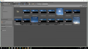

Intenté borrando el nodo del material del objeto pero el probema persistía, como último recurso he intentado hacerlo con la textura que coloca el add-on en el entorno, accedí a la carpeta que contiene las texturas y volví a seleccionar la textura que indica el add-on.
Ahora ya no se ve magenta, pero me surgen otras dudas, en la carpeta hay archivos de imágen JPEG y otros archivos de extensión .EXR al seleccionar los archivos JPEG no hay problema pero con los .EXR vuelve a colocar con tonos magenta los objetos. ¿Cuál de estos archivos se supone debería seleccionar?
Re: Problemas con instalación de addon y blender 2.76
Los EXR no se si te los va a reconocer para el World. Eso creo que solo funciona para el editor de nodos, pues esos archivos tienen unas características especiales que colocan la imagen de una forma tridimensional (o algo parecido).
Para fondos se utilizan las imágenes HDR que llevan como una emisión de luz en cada modelo además de ser de bastante calidad (y de tamaño bastante grande).
Ya veo, me di cuenta de esos archivos hasta que abrí la carpeta zip que los contenía ya que contiene este arachivo junto con 3 imágenes JPEG de cada entorno de muestra, incluso al instalar el add-on que los utiliza hay un botón de en lace que muestra un video de cómo se instala pero no mencionan nada de esto, he visto en algunos foros que algunos han sufrido del mismo problema pero no han dado una solución.
Por ahora este me funciona pero no me pertmite usar las opciones avanzadas del add-on, ya que se vuelve a poner todo magenta. Así que supongo que para usar esas opciones avanzaas son los archivos EXR.
