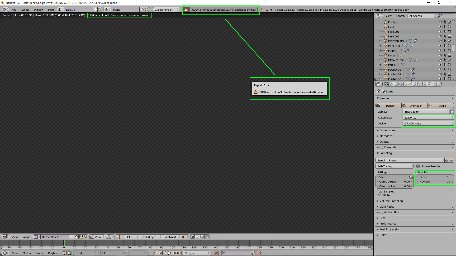

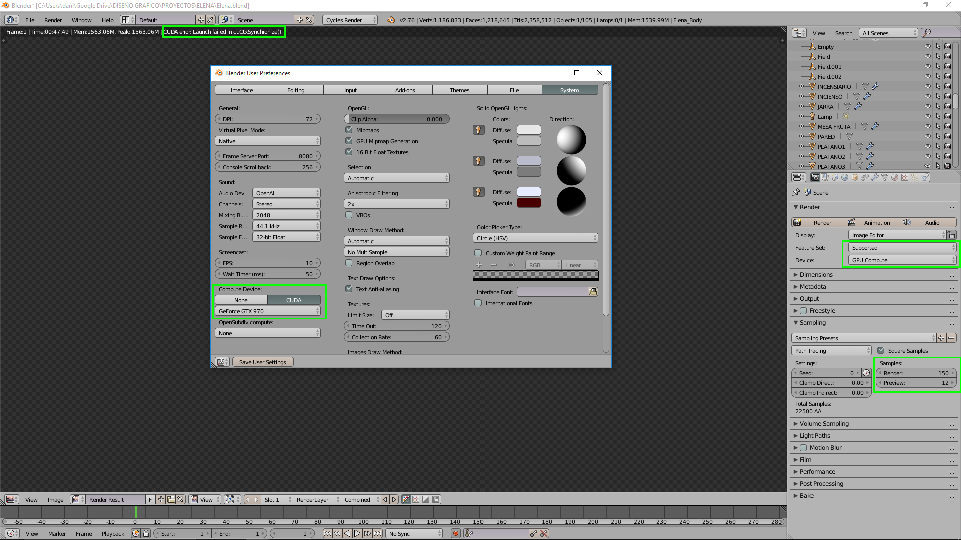

Buenas, ya puedo enviar las capturas de los errores de cuda...
Ayer probe con un simple cubo con textura de cristal y dos nodos, el glass y el glossy y no dio error, pero claro, no había nada mas en la escena, si CUDA da error cuando la escena es pesada ¿en que momento se considera que una escena es demasiado para CUDA? ¿y que sentido tiene usar cuda si generalmente las escenas o animaciones son pesadas de por si en un proyecto mas o menos completo?
Tengo que seguir probando ya os comentaré algo. Un saludo.
