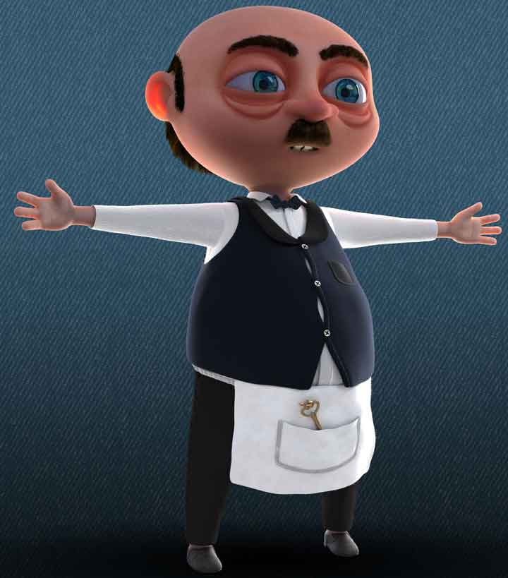

Sí, eso me funcionó a mi también, pero la idea es que cuando el personaje camine, el delantal lleve la llave dentro del bolsillo. Y por lo que estuve probando, intenta blender realizar esa operación, pero la llave cae y atraviesa el delantal. Es decir que si se observa bien, la llave no es modificada su trayectoria por la tela. No sé si es problema de Blender o qué, ya que con Max en el antiguo Reactor, tampoco se modificaba la trayectoria de los objetos por el cloth, sino que era alrevés (el objeto modifica la postura de la tela). Cosa que cambió con el MASSFX.shinjiikari escribió:a la llave le coloque collision (boton arriva de cloth) y me funciono, pero veo que tu delantal no interactua con sigo mismo (que el bolsillo traspasa su misma tela) eso, espero te sirva, estoy algo oxidado con esto de blender.
Aquí dejo el personaje para dar una mayor idea.
Muchísimas gracias por el tiempo tomado igualmente!!
