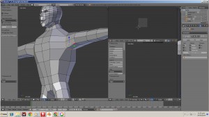

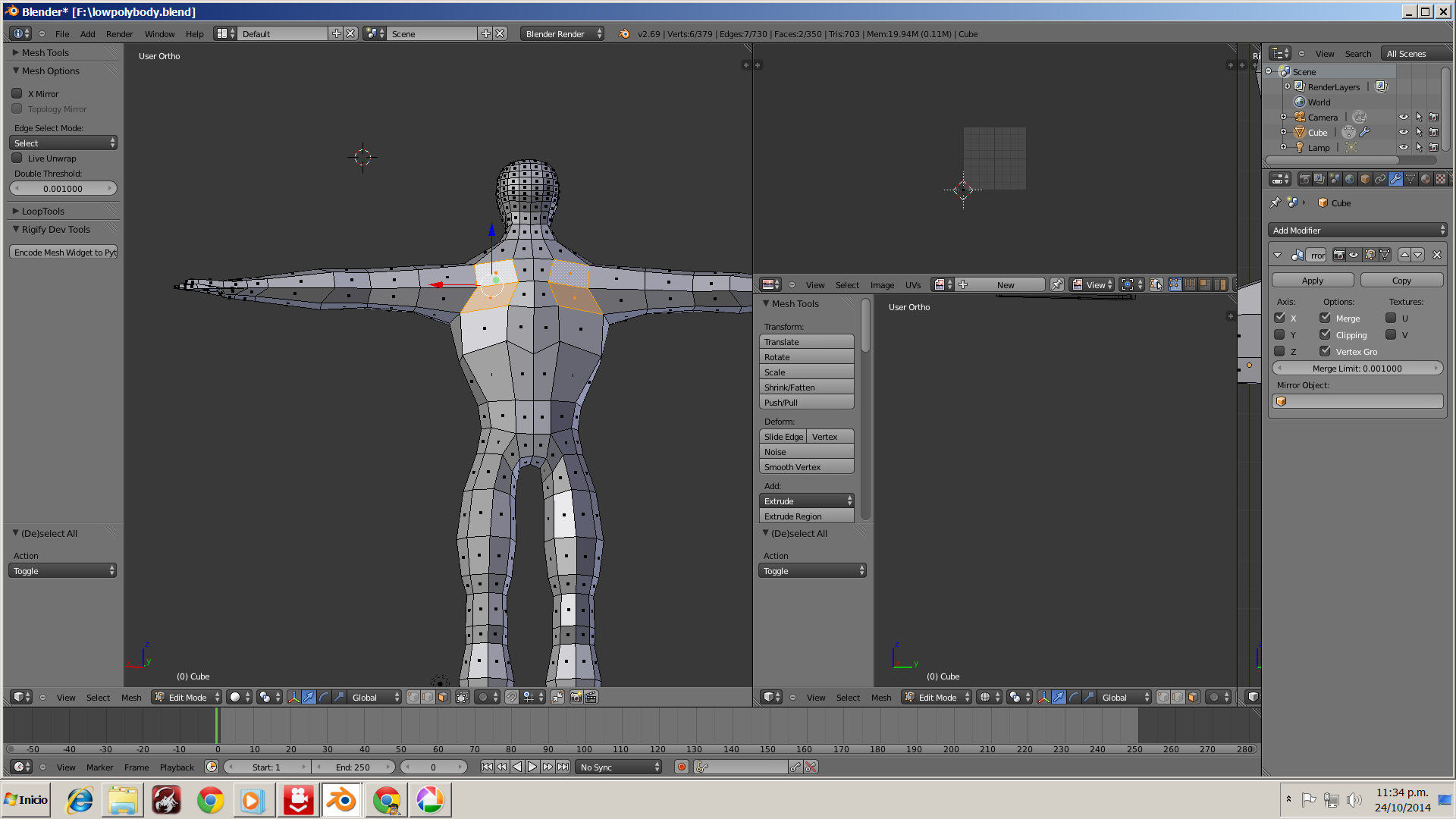

1-¿ es necesario hacer un loop que separe el pectorarl del hombro? (ver foto).

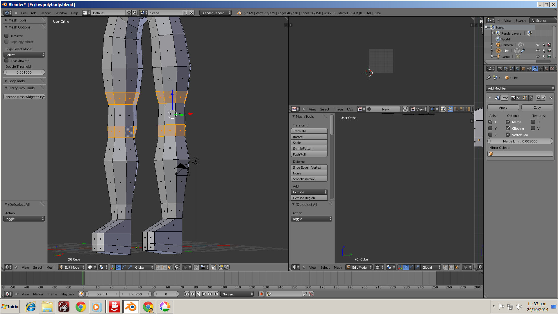

2 ¿ es necesario hacer loops bajo las rodillas y tambien un poco mas a la altura de las mismas? (debido a que puede ser usado para animaciones el blend file).

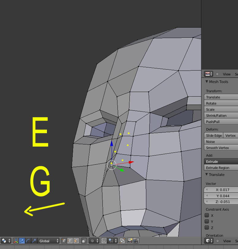

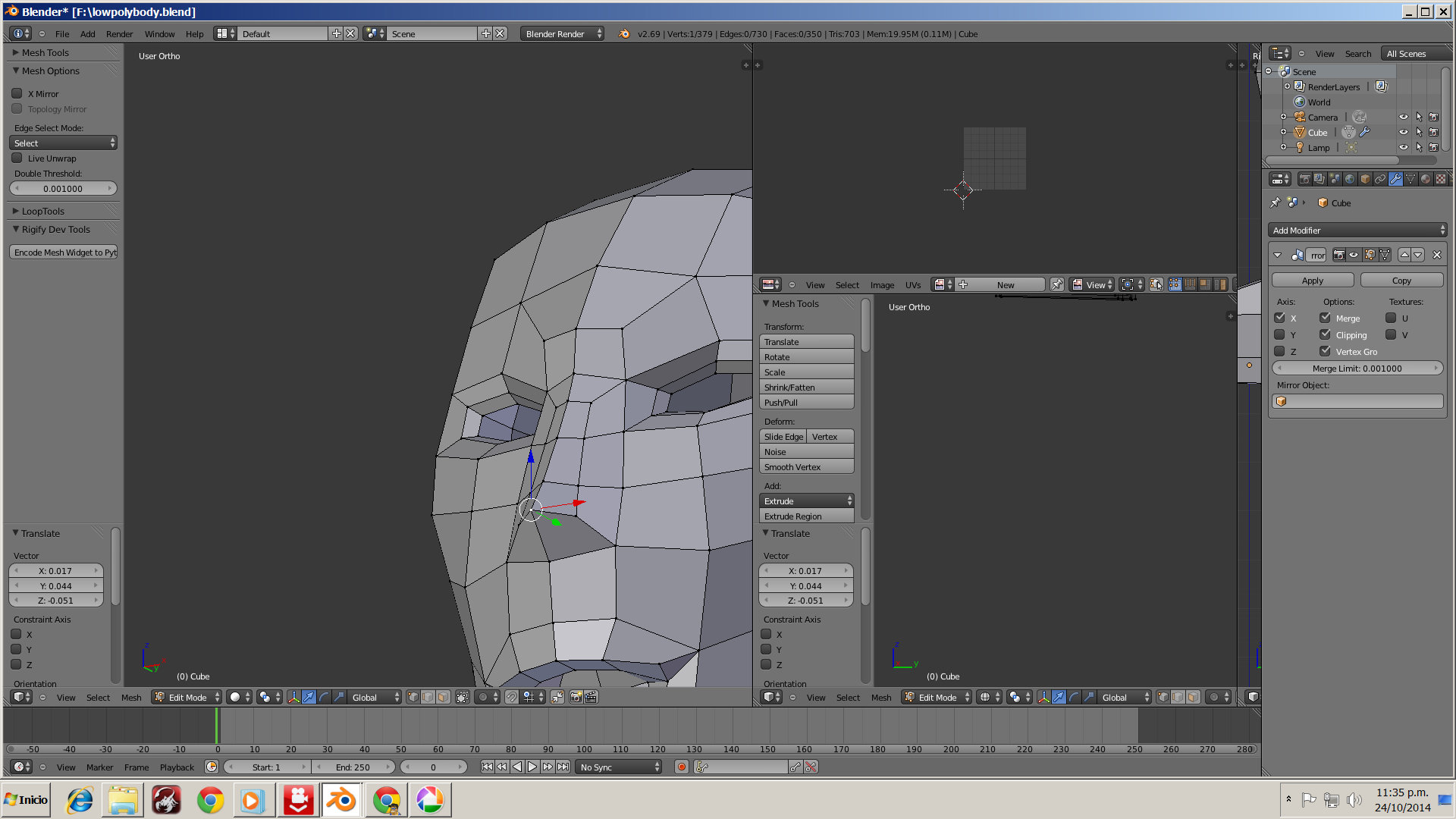

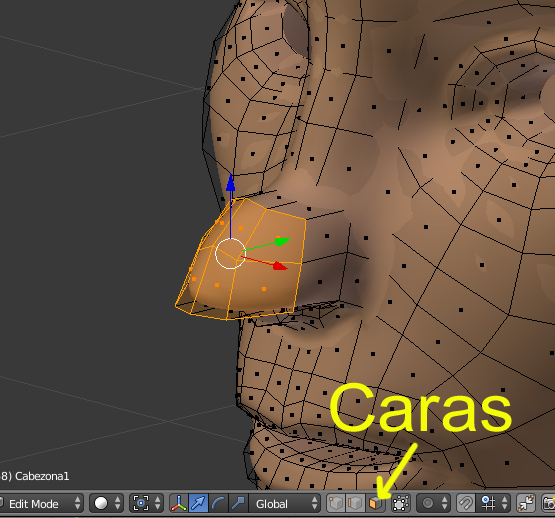

3. si los triangulos son indeseados en el modelado. ¿ que sucede si necesitamos hacer una nariz recta bien recta? (alt+ merge? )

Si lo que quieres es mas control sobre la nazir, y puesto que esta modelado con muy pocas caras, creo que lo mejor sería EXTRUDIR esa zona y luego mover un poco los vértices para darle forma.
Extrudir se hace con la letra E y luego la zona extrudia la mueves con letra G hacia delante.

soliman escribió:Si lo que quieres es mas control sobre la nazir, y puesto que esta modelado con muy pocas caras, creo que lo mejor sería EXTRUDIR esa zona y luego mover un poco los vértices para darle forma.
ok soliman,de momento tiene un sub-surface,pero no esta aplicado,lo estoy usando como referencia, por momentos lo hago visible y por momentos no. porque aveces la malla se pega y con esta herramienta puedo mover los vertices y liberarla un poco para remover ese efecto "bolseado" . los dientes y los ojos van a ir a lo ultimo junto con el pelo.
¿mantengo el sub-surface como referencia? es decir sin aplicar y con solo 1 sola subdivision. para tener una guia mientras voy moviendo los vertices.

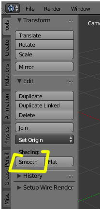

El modificador Subdivison Surface lo que hacer es añadir mas geometría al modelo y multipica por 4 los vértices (o caras).
Sirve para suavizar el modelo o redondear segun tu comentas.
A parte de este suavizado hay la opción SMOOTH que sirve para suavizar las aristas.

si estoy usando smooth actualmente, pude corregir la nariz, porque al principio cuando usaba el smooth me hacia desaparecer los vertices de la punta de la nariz, de la nariz de goku pasaba a la nariz de Mike Tyson . Pero todo termino cuando vi la ayuda que me has dado arriba, pude hacer eso que me decias, aplique el smooth y voy "negociando" el modelo, el sub-surface lo uso como pantalla para ver a traves de esa "malla" el "editing cage" el simbolo es un rombo que esta en sub-surf en el modo edicion, con esta herramienta puedo estirar un poco los edge o vertices.soliman escribió:El modificador Subdivison Surface lo que hacer es añadir mas geometría al modelo y multipica por 4 los vértices (o caras).
