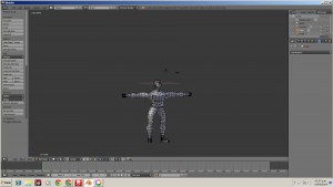

hola tengo una dificultad en la base de mis modelos masculinos, el pectoral sale cuadrado , no puedo hacerle ningun loop para darle el formato redondo.

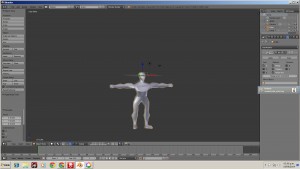

se formo una maza indeseada, el personaje se vera de arriba y llevara poca ropa.
pecho indeseado
Re: pecho indeseado
Parece que intentaste extruir el pecho, selecciona todos los vértices y presiona W -> remove doubles para eliminar duplicados, o si está separada el area extruida elimina las caras, selecciona los vértices de los lados y presiona F, eso debe crear caras para volver a llenar el área, y mediante textura darle que se vea más redondo.
Re: pecho indeseado
me parece que radica el problema en estruir un vertice, casualmente un vertice esta a la altura de la tetilla, entoces lo extrui en el eje y, tome forma un poco conica, pero luego de los costados de la union con los hombros pude corregirlo, de todas maneras gracisa por el hecho de que habia olvidado de remover los dobles, ¿que opinas de las normales? digo por si deseo aplicarle textura. aunque por el momento quiero usar el esquema de cuerpo para luego ponerle otros rostros y hacer asi una seleccion de personajes basados en ese cuerpo.
