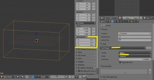

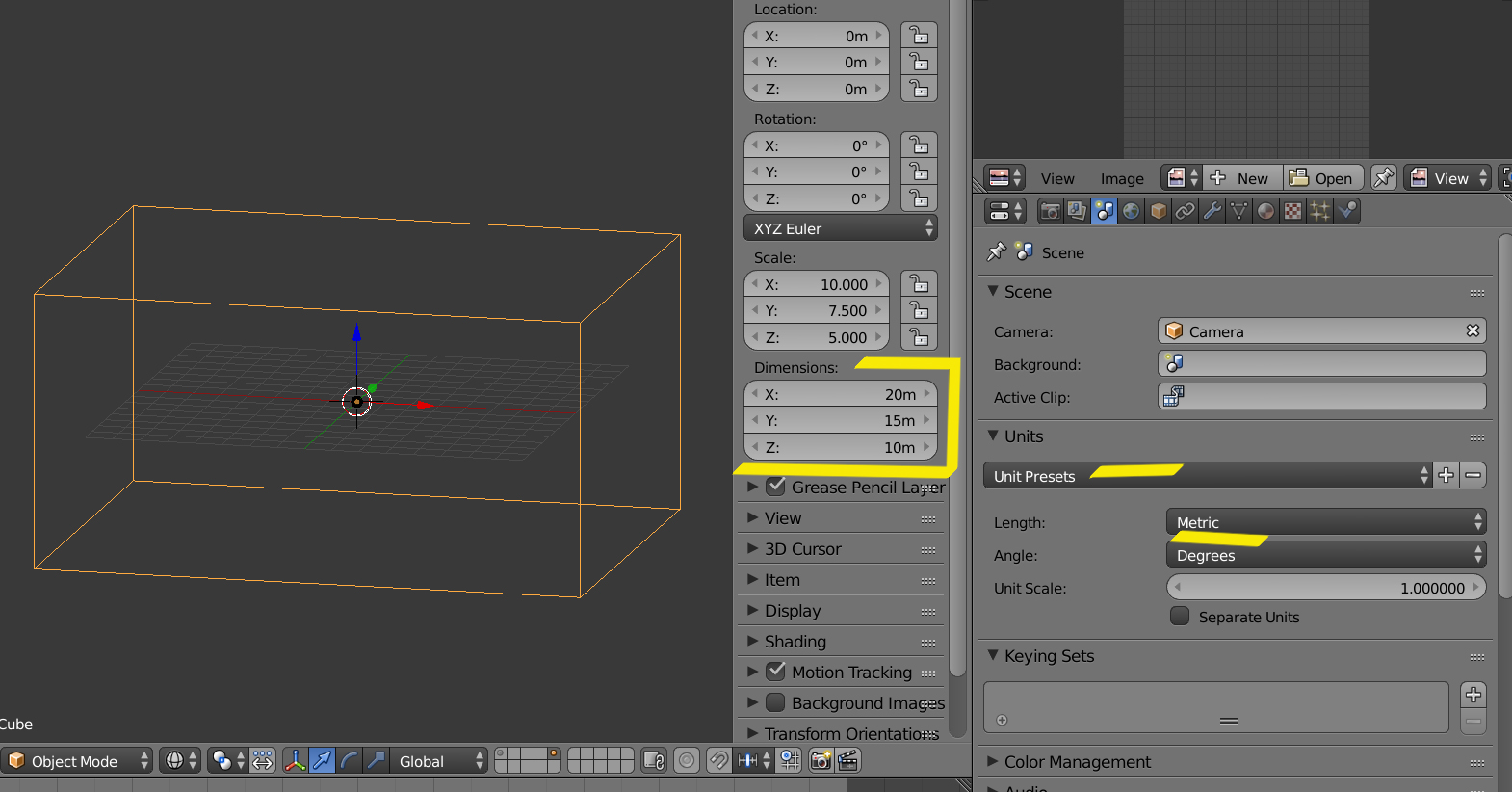

Pues como no te expliques mejor...
De entrada, un rectángulo solo tiene dos midas, una de ancho y otra de largo.
Si es un cubo, lo que tienes que hacer es añadir un cubo (Add > Cube), y ponerle las midas desde el panel de la derecha.
Lo de la esfera lo mismo, pones la esfera y 0.40, 0.40, 0.40

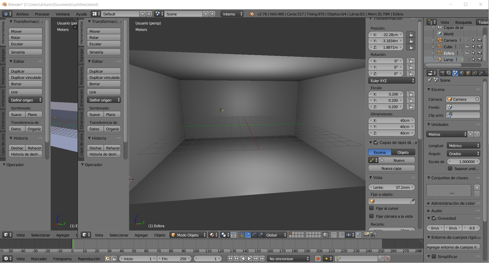

el rectángulo ya lo tengo hecho con una de las caras largas borrada para poder ver el interior, ahora lo que necesito es añadir 10 esferas en grupos de 5 en el que 4 orbitan al rededor de 1 y ahí es lo que me estoy volviendo loco como hacerlo y luego poder hacer de eso una animación que sea una coreografía.
En la imagen adjunta es como lo tengo, me falta añadir el resto de esferas pero me estoy volviendo loco para poder colocarlas. Seria un grupo de 5 a un lado, 4 que orbiten a una en el centro y luego otro grupo al otro lado igual.
Lo siento por explicarme mal antes, que se me echaba el tiempo encima jejeje
