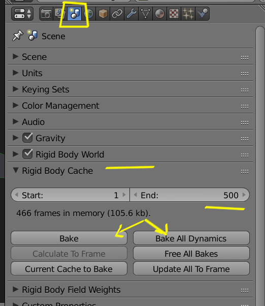

gracias soliman, pero tengo una duda, usando eso como podria cambiar el timpo de animacion, es decir, realizando el proceso de los videos la animacion en la que el objeto se rompe comienza desde el frame 1 y termina en el 250, como podria hacer que comienze en otro frame y termine en otro?
Re: como romper objetos?
Para las dinámicas, se cambia la longitud de la animación en SCENE > Rigid Body Cahe
