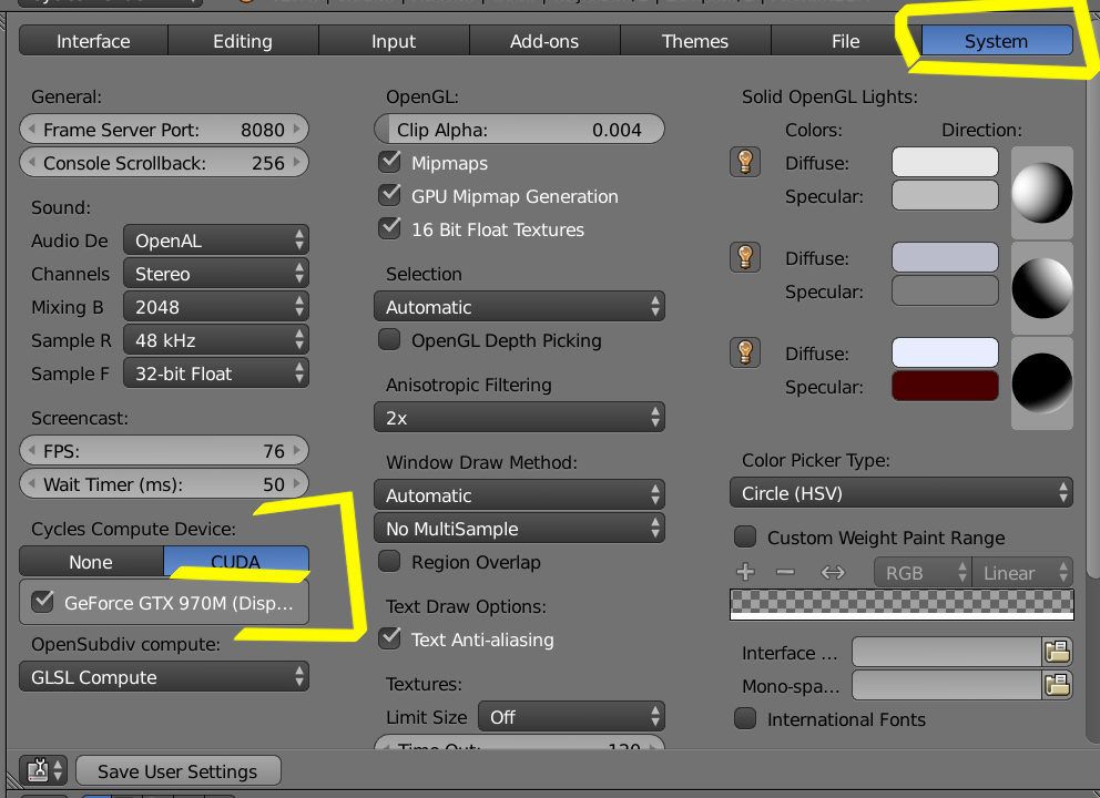

Y desde la ventana de User Preferences > System, puedes mirar si te ha detectado bien la tarjeta gráfica.

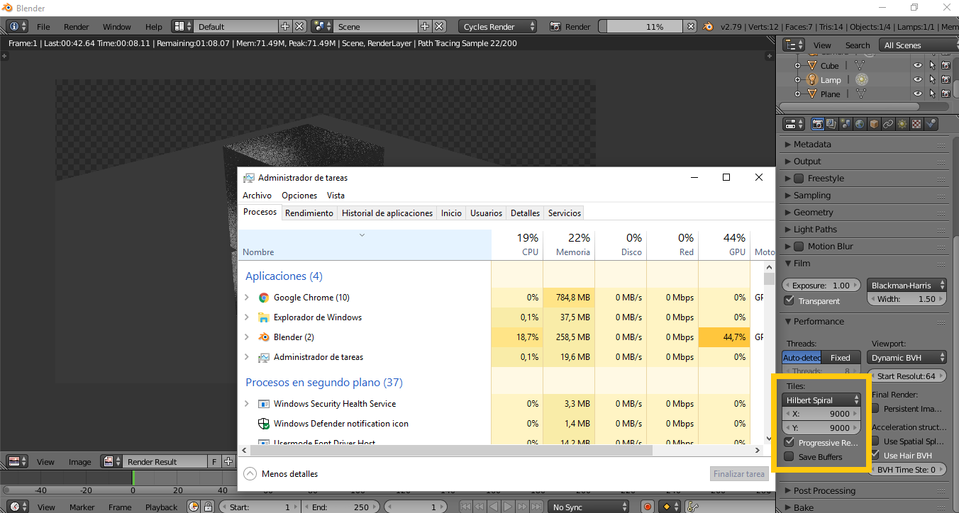

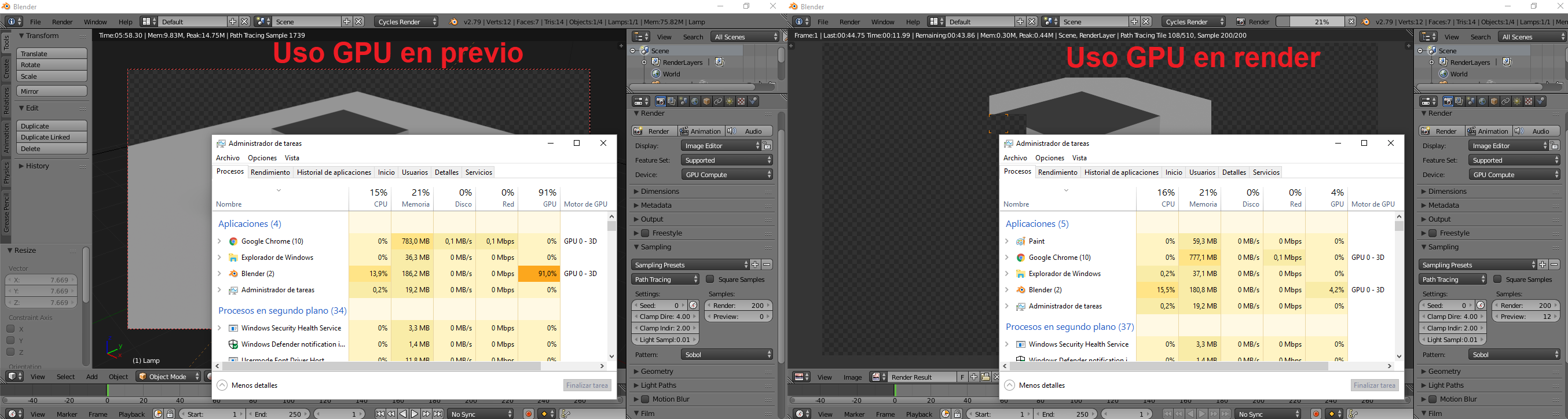

Preferencias de usuario>Sistema esta mi GPU marcada y me deja seleccionar la Computación con GPU (Como curiosidad, si en el previo pongo 0 para una cantidad infinita de muestreos el % de GPU sube a tope, pero al darle a render baja a eso de 5%, *dejo la imagen de la prueba)
He dado prioridad al programa desde el Administrador de tareas, lo he abierto como administrador y puesto para sistema W7 por si tiene algún problema con W10, tengo el de 64 bits pues es mi sistema operativo y en el panel de control de Nvidia he marcado la opción de que la aplicación decida y tocado la configuración avanzada.
Sigue sin surtir efecto nada ¿Alguna otra idea?
Gracias.

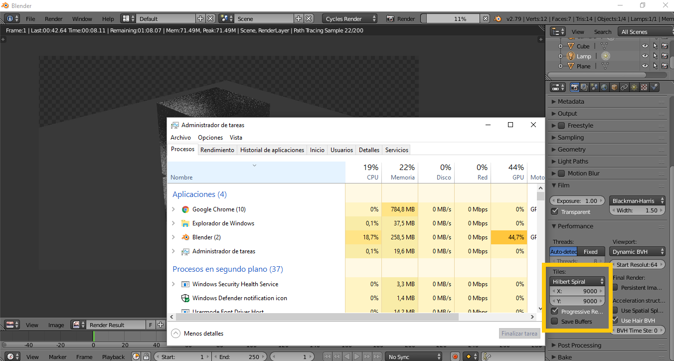

PD: Al ver que el previo si usa toda la GPU cambie los tiles para que ocuparan toda la imagen y marqué la opción de render progresivo que hay justo abajo, para simular el proceso del previo. Esto aumenta el uso a un 50% cuando el tamaño es igual al render y da igual que suba mas el tile size a partir de ahí.

Previo Vs Render*

También te subirá a tope, cuando tengas el visor en Rendered y te muevas por la escena...
Pues la verdad es que no se si es que se guarda potencia para otras cosas, o es que funciona así.
Los Tiles si que es verdad que recomiendan que sean más grandes para hacer render por GPU y más pequeños cuando son para CPU. Aunque los valores que dan, son de 256 o 64
Prueba con la misma cantidad que tienes de DIMENSION de la imagen.
