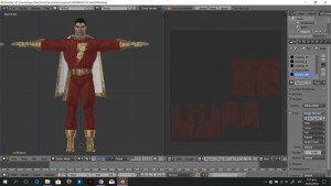

hola, descarge un modelo 3D y este venia con sus texturas, la textura principal, osea la que tiene la cara y el cuerpo es la que se ve a la derecha de la imagen, solo se ven unas manchas rojas pero al agregarle esa imagen al material del objeto y en la opcion material se ve bien pero cuando veo el objeto en renderizado toda la parte que tiene esa textura aparece en negro, como arreglo esto (esta en cycles)

Prueba a cambiar a Blender Render... a ver si se arregla.
Parece ser que la textura tiene un alpha (transparencia) pero si no vemos los nodos no se puede saber.
Por cierto, el aviso que te sale en la barra superior es de que no tienes activada la opción de Auto Run.
Activala desde User Preferences > File > Auto Run Python Scripts
Y presionas el botón de salvar (Save User Settings)
Si no se arregla, sube el .blend

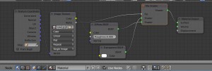

gracias , los nodos son muy simpels, tiene el material de diffuse y el color es la imagen, solo es eso
Re: textura no funciona
Pues por eso te digo que me enseñes como los tienes, pues si llevan transparencia, la forma de ponerlos es diferente..
