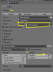

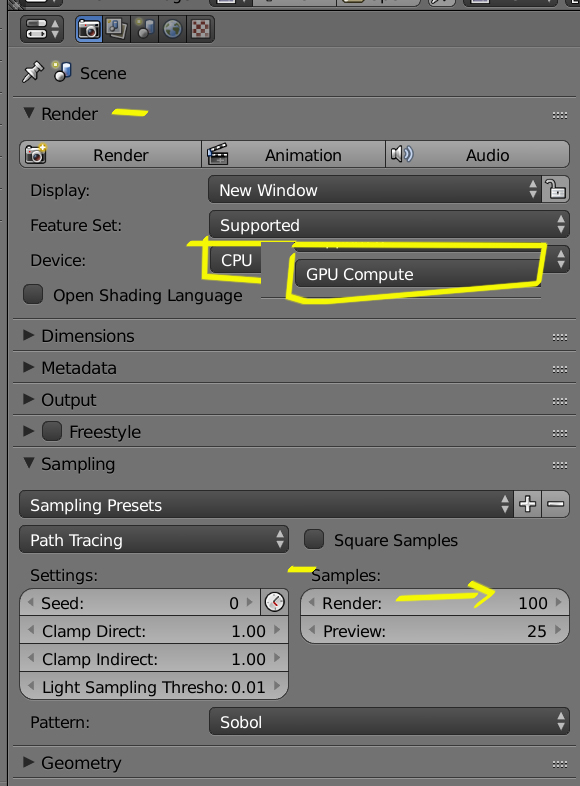

Que yo sepa, no hay ningún "dispositivo" para acelerar el render.
En Cycles, cuenta que hagas el render o bien por CPU, o sea el procesador, o bien por GPU, o sea la tarjeta gráfica.
Para que el render sea mas rápido, se necesita una buena Gráfica, por ejemplo una NVidia GTX de la serie GTX1000 o sea, 1050, 1060, 1070, 1080.
Lo que tarda el render, lo tienes que poner tu manualmente en SAMPLING > Samples y le indicas la cantidad de samples de render.
Prueba con cantidades bajas y según veas el resultado, puedes subir el valor en otro nuevo render.
