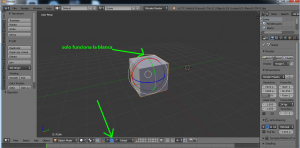

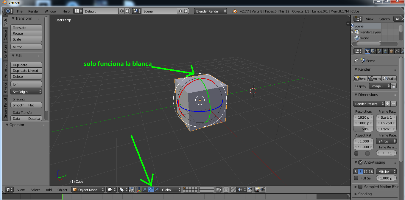

hola no se que me esta pasando con blender no me deja manipular osea rotar los objetos las lineas verde,azul,roja no me deja pero en canvio la blanca si que se puede ser estoy muí pikado e comprado un raton aver si era el clic izquierdo pero sige igual no da vueltas.

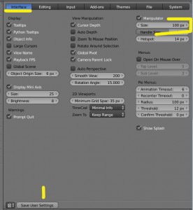

La línea blanca NO ES NADA,.. es solo una información visual de que no hay nada rotando.
Debes colocar el PUNTERO del ratón, sobre el color de uno de los ejes, rojo, azul o verde y manteniendo el botón izquierdo del ratón presionado, moverlo.

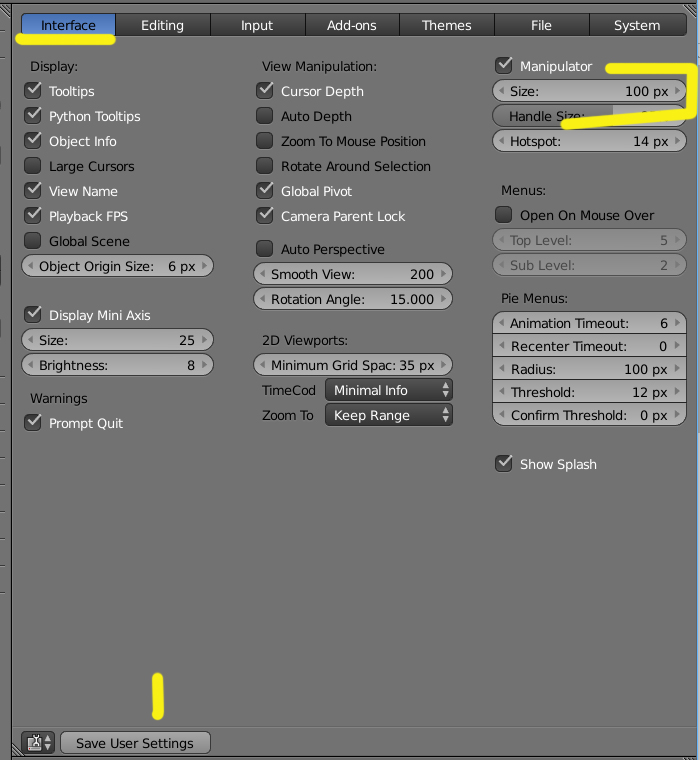

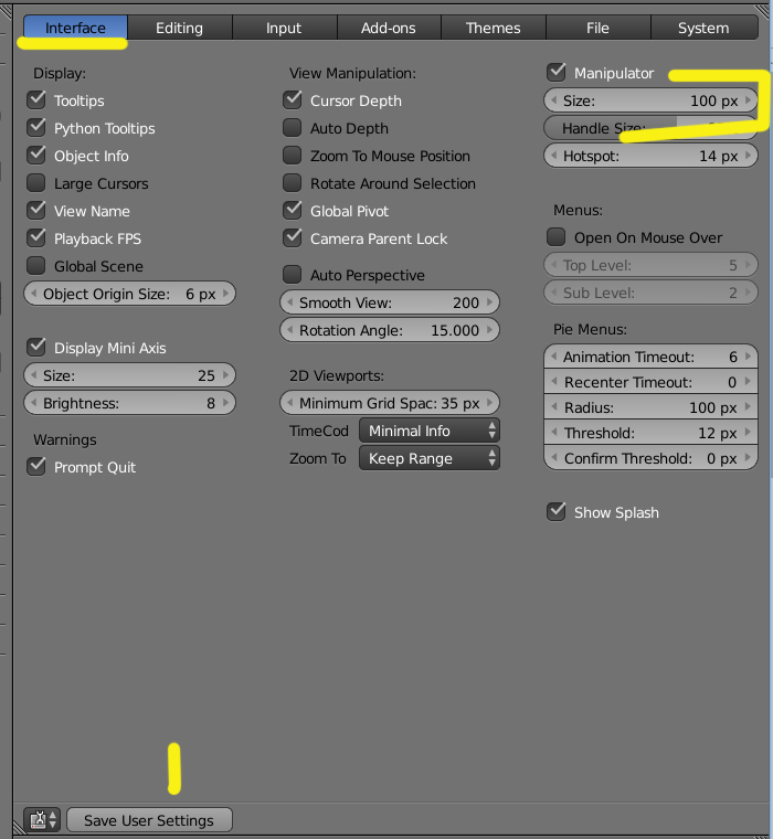

Si lo quieres ver mas grande, abres una ventana de User Preferences y en INTERFACE lo puedes subir desde Size:
