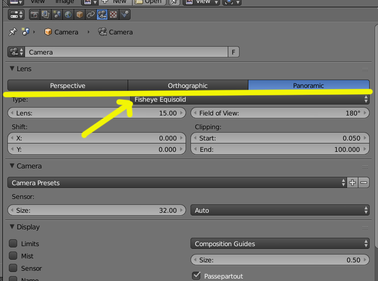

Si seleccionas la cámara puedes ver que tiene varias opciones como perspectiva, ortográfica o panorámica.
En panorámica hay también varias opciones de ojo de pez, etc.
En perspectiva, puedes cambiar el valor de focal y en panorámica depende del cual elijas puedes cambiar otro tipo de valores.
Pero no se si te va a servir eso para un vídeo ya hecho.
