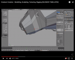

como hago esto??
				diego bermu
 - Mensajes: 122
 - Nombre: Juan Diego
como hago esto??

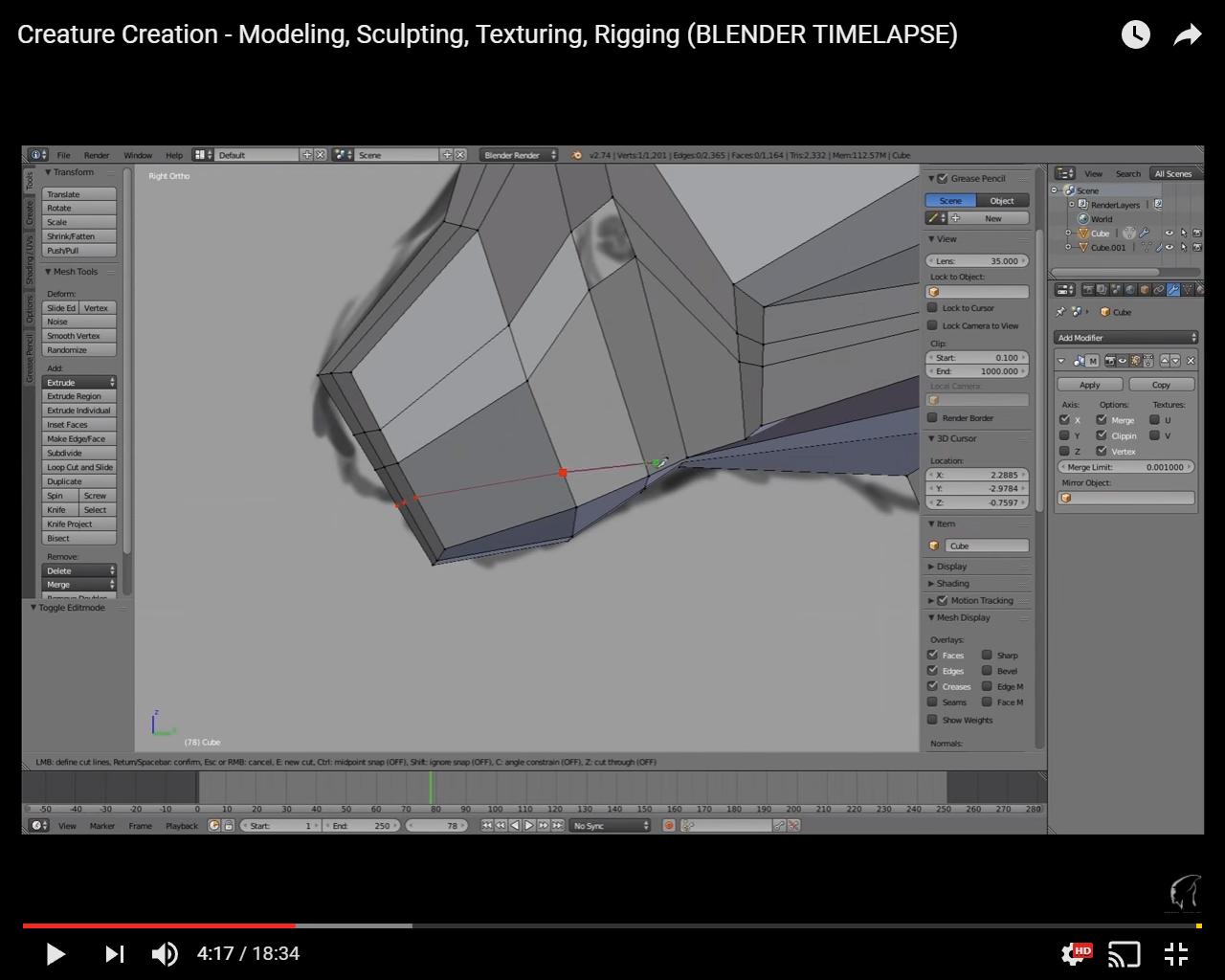

estaba viendo un vídeo timelapse de blender en youtube y vi como con una opción con una clase de lápiz al pasarlo por el objeto se creaban nuevas lineas y verticez, como hago esto??
						Re: como hago esto??
Letra K
K-Nife que significa cuchillo.
Es como cortar sobre el modelo que ya tienes.
Funciona sobre las caras ya construidas.
Funciona estando en EDIT MODE y se presiona primero la K luego se mueve el cursor y por las aristas que vayas pasando se creará un nuevo vértice, puedes cambiar de dirección y cuando ya has terminado sueltas el botón del ratón y presionas la tecla ENTER
