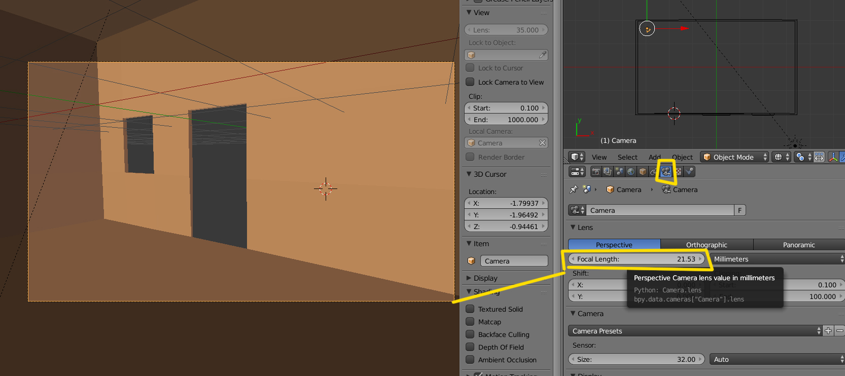

Hola, buen día.
Siempre que trabajo renders en interiores, es decir, perspectivas dentro de dormitorios o ambientes de una construcción por ejemplo, he tenido muchos problemas para ubicar la cámara porque al tratar de colocarla, es difícil centrar la escena que quiero renderizar, de cierto modo se siente como si la cámara fuera demasiado grande, es como si quisiera tomar una foto dentro de una casa de muñecas, hasta ahora lo que hago para arrelgar un poco eso es ajustar el Focal Length y ponerlo en 25 o 20, aunque aveces se corre el riezgo de que la perspectiva se distorsione. ¿Hay alguna manera de ajustar la cámara para poder ubicarla correctamente?

Como bien dices, se puede jugar con el FOCAL:
Para encuadres se suele utilizar un ADDON llamado BLAM
http://lesterbanks.com/2012/01/using-bl ... n-toolkit/

Es el mismo problema que con la fotografía de interior, y esa es la solución que existe, cambiar la distancia focal a una más corta, pero se tiende a distorsionar la imagen, pero podrías intentar componer una foto tipo panorámica con unas cuantas tomas. Quizás con eso puedas controlar mejor la distorsión.
