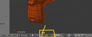

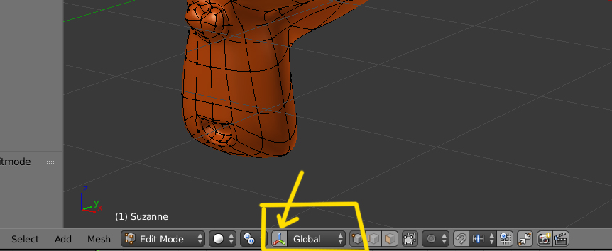

Mensaje por soliman » Vie Abr 14, 2017 1:16 am
Desmarcando la opción de GIZMO.
