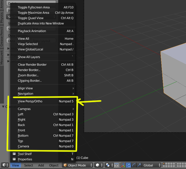

Seguramente has presionado el número 5 del teclado numérico...
Estos son todo los números que hay que presionar para cambiar las vistas.
1, 3, 7 para vista frontal , lateral y superior y si lo haces con CTRL presionado delante del número es lo contrario.
y el número 5 activa/desactiva la vista ortográfica/perspectiva.
