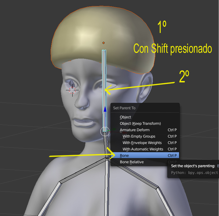

Puedes añadir todo lo que quieras, pero si modificas mucho el modelo, tendrás luego que añadir esos grupos de vértices nuevos creados, a lo que es la armature.
Si añades solo una pieza, la puedes unir (Ctrl+J LOIN) al cuerpo o lo puedes dejar como un objeto independiente y este se añade a la armature haciendo un Ctrl+P al Bone.
Un ejemplo:
Se crea una gorra para el modelo y se quiere unir a la armature.
Se selecciona primero el gorro y con Shift presionado, se selecciona la armature, se mira que esté en POSE MODE y se seleccionael BONE (Hueso) donde quieres unirlo.
Y presionando Ctrl+P se selecciona la opción de Bone.
Esto hace que ese objeto (la gorra) esté pegado al hueso de la cabeza y cada vez que lo muevas, la gorra lo seguirá.
