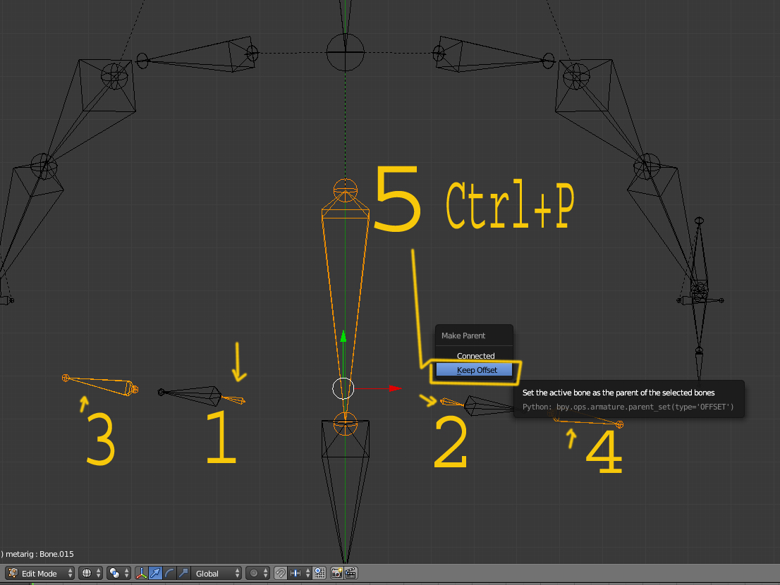

Para que funcione la armature bien, debes de tener los huesos bien pegados al resto del esqueleto.
Por ejemplo la parte de las orejas, debes seleccionar los dos huesos y por último el del cuelllo, que de esa manera, seguirán siempre el movimiento que hagas de cabeza con ese hueso. Y lo mismo los tiradores de IK
Para saber que lo tienes bien, debes de poder mover TODO el esqueleto, solo seleccionado el hueso base (en tu caso es el HIPS) sin que se quede ninguno quieto.
Esto lo haces antes de las IK claro.
Lo mismo con el hueso principal de la cola y el que va a ser el tirador IK

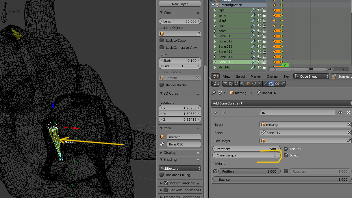

Conecte lo huesos creo me hacían falta, así como me lo sugeriste, sin embargo cuando paso de modo edición al modo objeto se deforma el orden de lo huesos dejo el link del video esperando darme a explicar mejor.
[youtube] https://youtu.be/vD6Dq9YEXaM [/youtube]
Re: !el TORITO! el Rigg se comporta loco
Mensaje por soliman » Mar Ago 09, 2016 12:26 pm

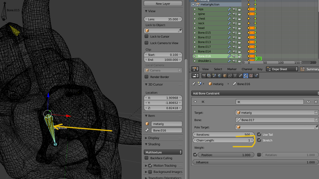

Vale.. ese error es por la constraint IK
Selecciona el hueso ese que tienes amarillo (la constraint y mira en CONSTRAINTS y le cambias el valor de CHAIN LENGTH a 1.
Y el de la cola lo mismo pero con valor 7
Si te fijas en la cola lo verás mejor.
Cuando le pones la IK, ese valor queda en CERO por defecto, esto quiere decir que lo une (la constraint) al hueso que el cree que es el principal, pero tu solo quieres que la cola se doble por el principio del rabo.
Si vas subiendo los valor de la cola, verás como toma las rotaciones, a la vez que veras una línea de puntos que te indica a que hueso está conectado.
En las orejas como solo hay un hueso con valor UNO ya debe funcionar bien.
Creo que es eso.

Ooooooo muchas gracias! Solimán así que tienes que asignarle al ik la cantidad de huesos que se verán afectados.
Gracias solimán, tú sí que sabes ayudar!
