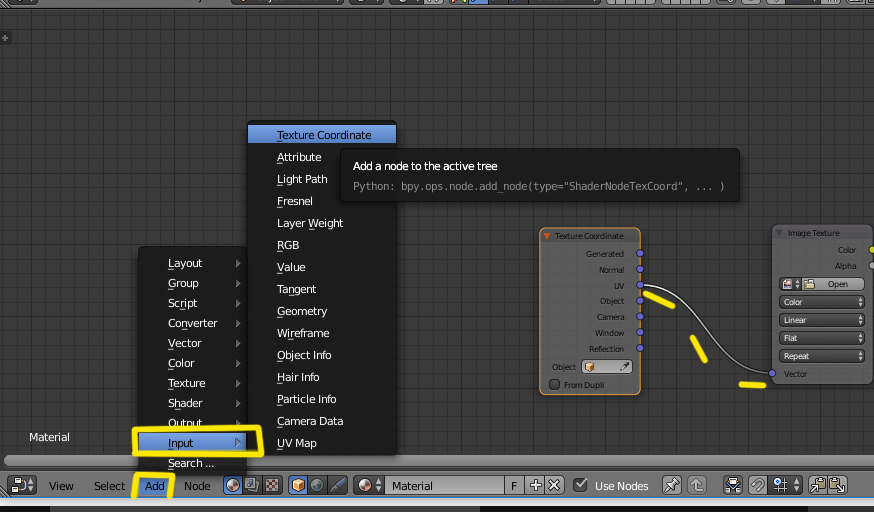

Hola a todos soy nuevo en este foro y aún no estoy familiarizado con los temas. Hace aproximadamente un año instalé Blender para modelar cuerpos en 3D para importar a Unity. Aprendi de forma muy simple a añadir huesos al modelo y asociarlo a los poligonos para despues animar. Hubo una temporada que por temas de estudio y trabajo no he vuelto a tocarlo pero hace una semana volvi a cogerlo pero esta vez con el tema de materiales shaders y efectos de renderizado.
Ahora mi duda esta con el tema de texturas y shaders. Estoy haciendo un proyecto de un Gecko subido a una roca en un desierto y aunque el tema de texturizar la roca y el terreno y aplicarle shaders voronoi o noise para simular roca y alguno glossy no tengo problema y añadirle ademas un image texture me ha dado buenos resultados. Sin embargo he modelado de cero por extrusión de caras al gecko y a la hora de aplicarle la textura que deseo el modelo se queda mate sin enseñar la textura en el renderizado. Adjunto una foto para mostrar el problema. He de decir que esto lo hago como hobby y que no estoy muy informado de todas las aplicaciones en blender.
Un saludo y gracias.

Los nodos se ven bien, revisa la imagen que agregaste como textura, si tu imagen esta bien entonces revisa tu mapa UV, el mapa UV es el que determina que parte de la textura queda donde en el modelo.
Para revisar el mapa UV abre otro panel para editar imagenes y en modo edicion selecciona todo los vertices de tu modelo, deberia mostrarte el mapa sobre el area de edicion de imagen, en el menu de la pate de abajo puedes incluso mostrar tu imagen de textura para ver como queda el mapa UV sobre la textura

Las coordenadas default son UV, a menos que tenga un nodo Vector no deberia necesitar especificarlas, si lo necesita entonces puede ser un bug o un cambio de configuracion en el sistema
