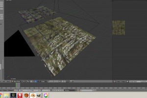

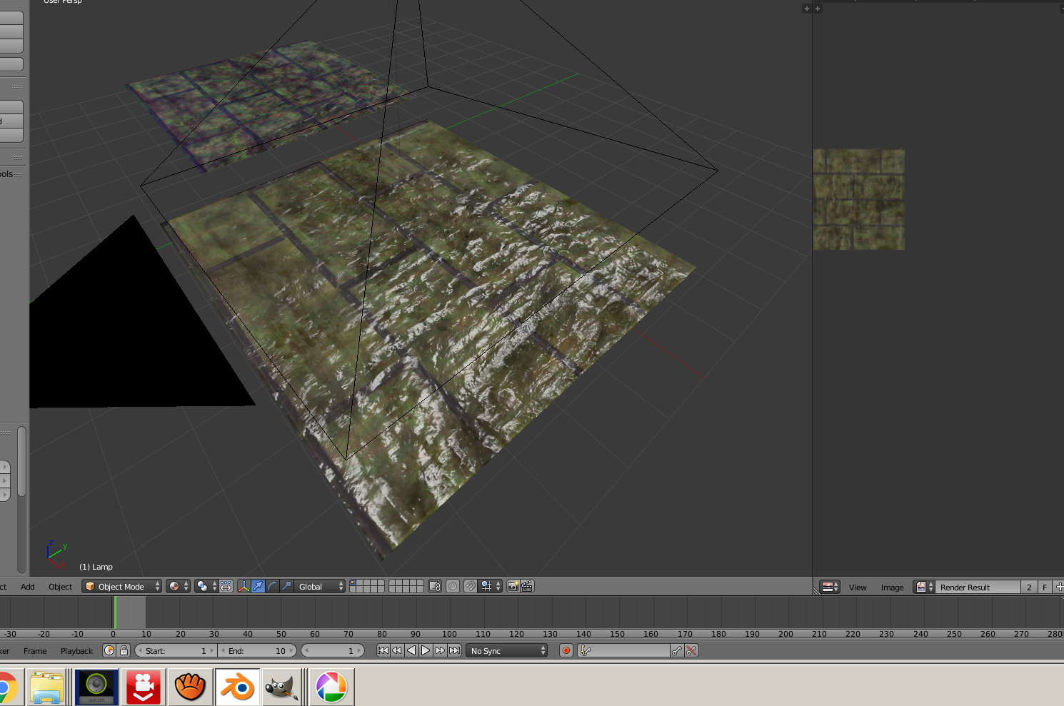

HOla estoy preparando un "tile" con seamless .

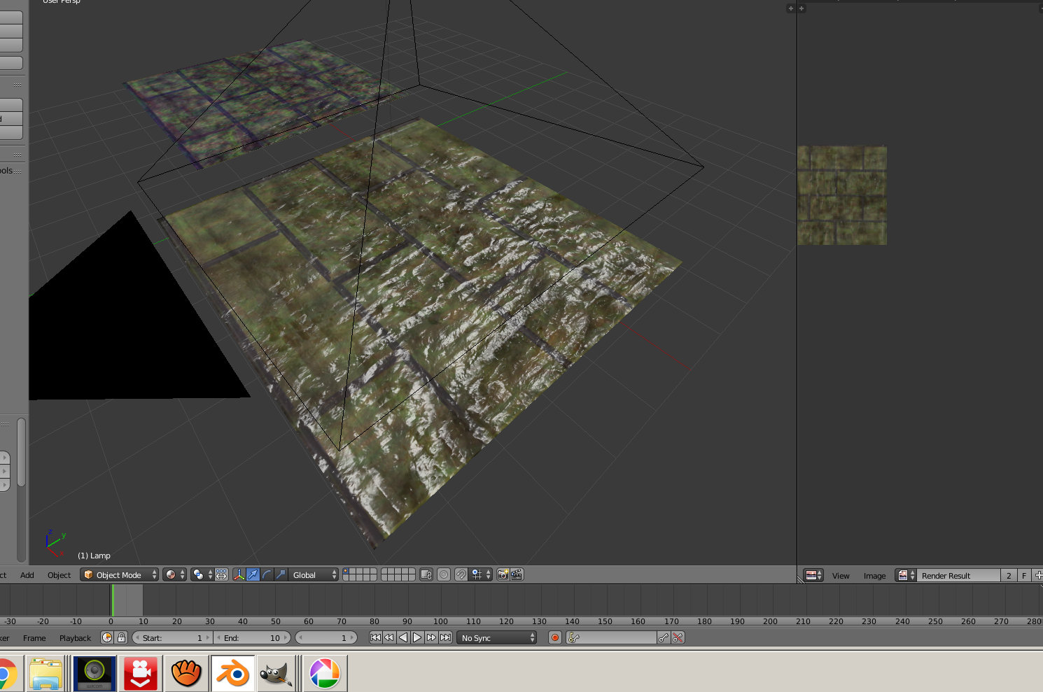

1- tengo un plano con una textura de cgtexture . El plano tiene 1 material con 4 texturas (diffuse, specular, normal map, ambient occlution , venidas de gimp a traves del filtro "Insane Map" ) El resultado es fabuloso.
2- Abro mi blender, pongo un plano (no estoy seguro de que si tengo que poner "medidas" en metros?) no creo solo puse el plano en el medio de la grilla y escale para que sea grande NO croe que sea tan importante o si? simplemente escale el plano y cargue las texturas desde gimp. 4 slot para materiales como dije en la primer mension.
3- Hice unas mejoras (quizas para bien sobre las texturas , specular y normales sobre todo).

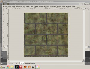

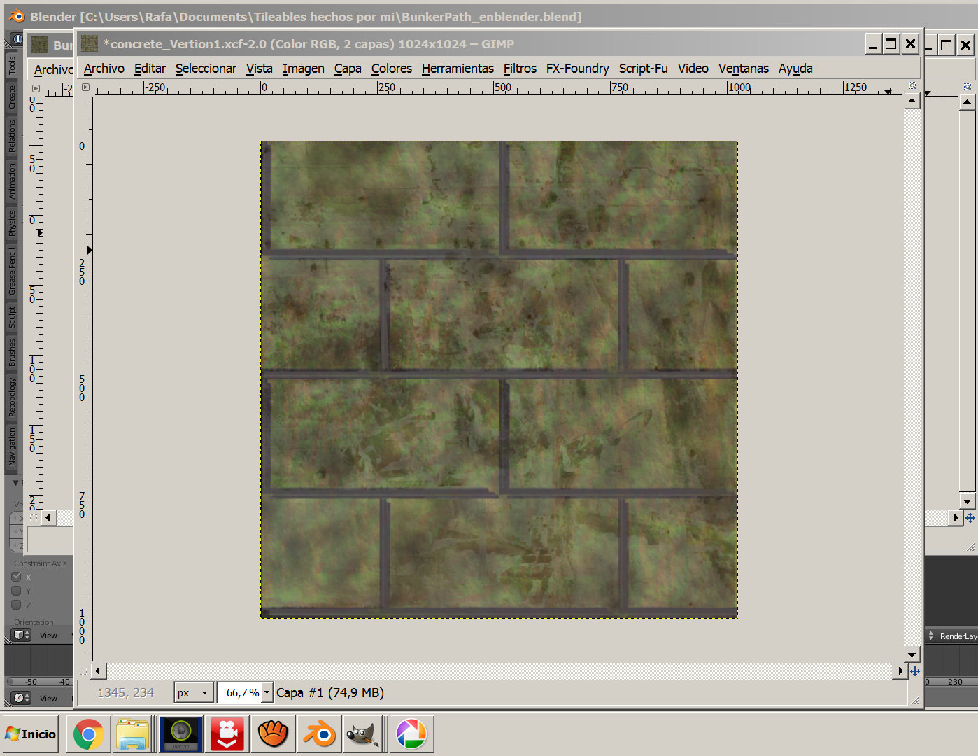

4 - posicione la camara a "ojo" sin curvas ni sin empties, solo la coloque en posicion "top" apra que se vea de arriba. en dimensiones saque un render de 512,512. lo guarde en una carpeta (al render en png con rgba) y volvi a gimp, esta vez con nueva capa y cargue esta imagen venida de blender , puse "make seamless" .
5- se hizo "sin costura" o seamless. pero...
¿ si es seamless? y es tileable? ¿ de que manera hago un patron para generar "capas" mas grandes por ejemplo "1024x1024" o "2048 x 2048" y llenarlas solo con un "patron" desde gimp y no de blender. ya que necesito exportar los tiles a "visual studio" para trabajar con c++ ... Los sprites que estoy haciendo con personajes 3d estan funcionando muy bien ,pero de momento que tengo que currarme unas buenas tiles ya que en "visual studio" estamos desarrollando con mi compañero una posibilidad de que nuestro personaje cree sus propios caminos y asi crear el nivel. dejo captura, aun ano tiene "patron" tengo entendido que conviene hacer patrones desde gimp.

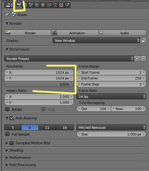

Hombre, si exportas en 512*512 y luego subes el tamaño de la textura, se pìxelará.. no ?
Cuando hagas el render. pones el valor de 1.024*1.024 o de 2.048*2.048 directamente y te saldrá un a textura de mejor calidad (y tamaño, claro).

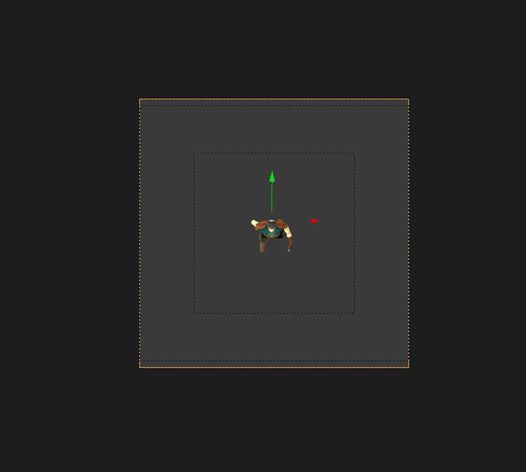

1- Dejo una captura de pantalla con el personaje (tiene un buen comportamiento de sprite)
2- con el codigo el sprite puede girar en todos sus angulos. El sprite se gira desde el centro hacia todos sus angulos, usamos una regla simple de teoremas del seno y coseno.
3- respecto a lo que es Tileable ( estamos desarrollando una aplicacion en visual aparte que nos permita cargar los patrones tileables, es decir le colocamos al codigo un png 128x128 o de mas tamaño y el mismo los convierte a 32x32 o el tamaño que queramos. Aunque por el momento preferimos Usar blender y modelar en alta resolucion y sacar "frames" los mismos seran pngs y editados en gimp .

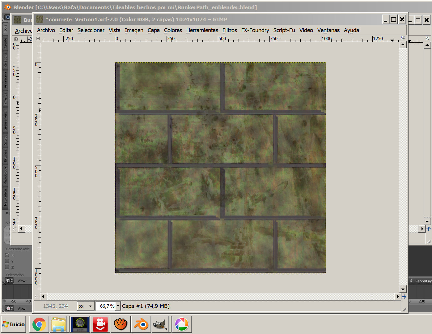

1 - Al parecer la forma de dibujar "ladrillos" con la brush en gimp funciona. luego seamless y se puede repetir.
2- MI duda reside en apreciar una buena posicion de la camara desde blender...ya que necesito que sean perfectas, rectas...porqeu sino tengo que escalar o rotar en gimp y pueden alterar un poco. simplemente eso. gracias.
