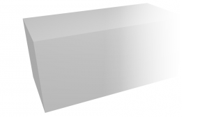

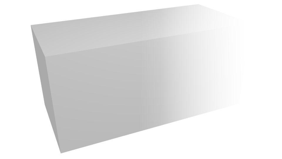

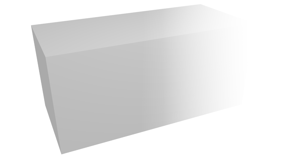

Hola quiero añadir un efecto de desvanecimiento progresivo como en el render de ejemplo con el Compositor. Pero llevo dándole vueltas y no logro dar con la combinación de nodos para conseguir este efecto.
Saludos y gracias por adelantado.
Desvanecer (fadeout) parte del render con Composite.

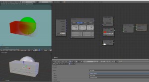

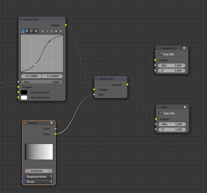

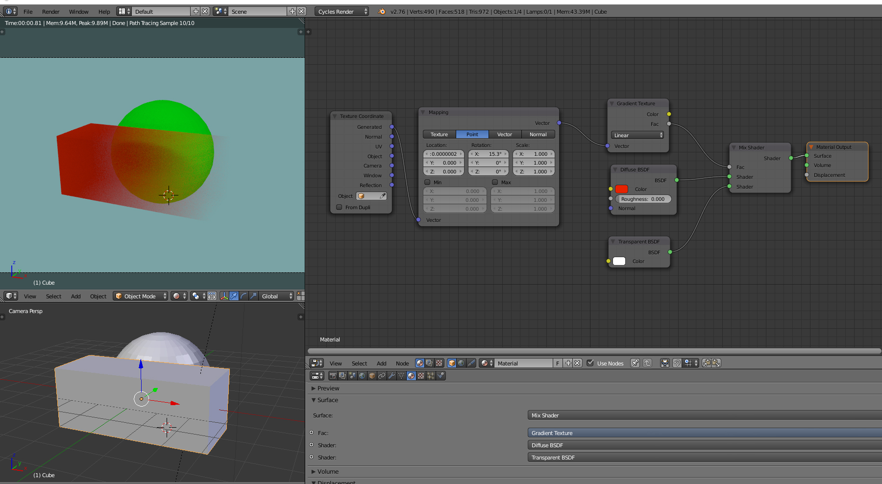

(SOLUCION) Desvanecer (fadeout) parte del render con Composi
Acabo de tener la idea feliz, porgo la solución.
