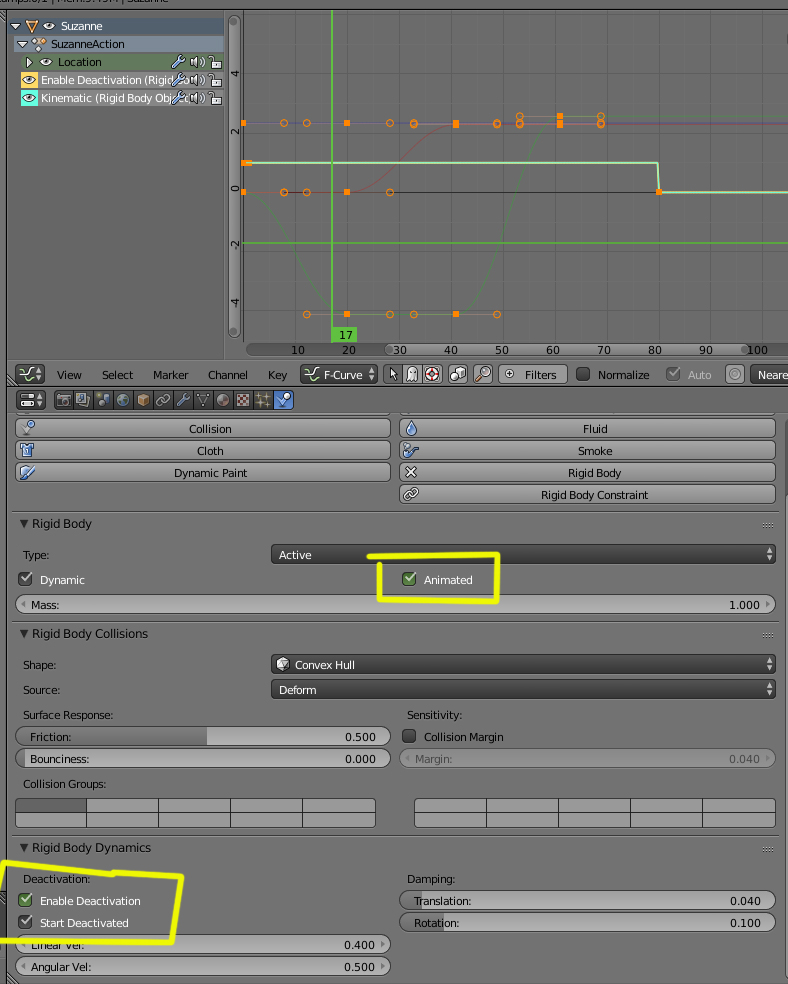

Si se puede...
Solo tienes que marcar la casilla de Animated y repetir lo mismo que en el otro, o sea, haces la animación.. marcas la casilla.. en el frame 1 pones el puntero del ratón encima del animated y presionas letra i... vas al frame donde tienes marcado el principio de las físicas, desmarcas la casilla y puntero encima y letra i.
http://www.pasteall.org/blend/39749
Mira este Blebd
Mira este Blebd

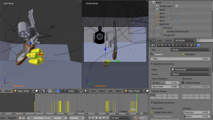

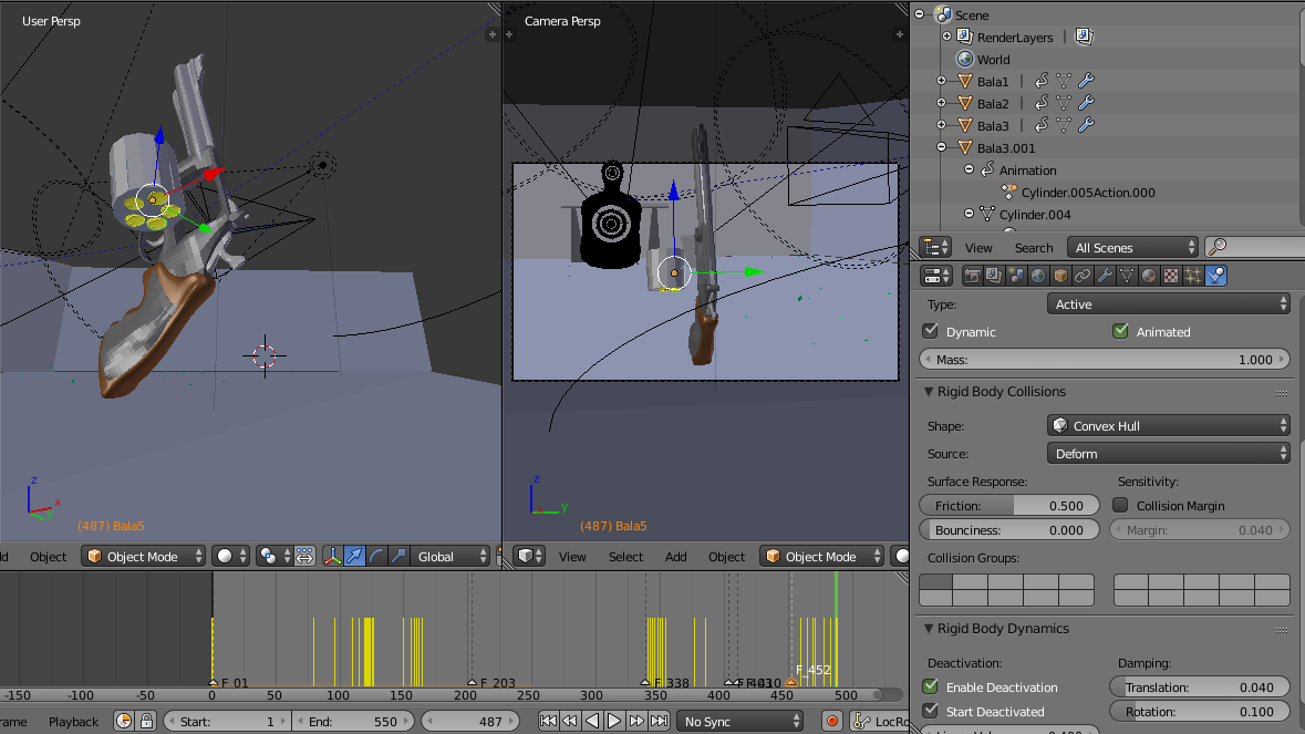

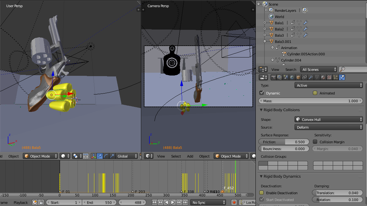

Vale, he probado lo que me has dicho y a la hora de hacerlo, por ejemplo, con un cubo si que funciona, pero al usarlo en mi proyecto pasa lo que se puede ver en las imágenes adjuntas.
Cuando desactivo Animated y Enable Deactivation los objetos vuelven a su posición inicial.

En ese momento, la escena se basa en que las balas caigan del cargador al suelo.
En las fotos, el orden de los fotogramas sería primero la de abajo y luego la de arriba.
Los modificadores que tienen cada bala son: Boolean y Subsurf, por si el error podría tenes algo que ver con eso.

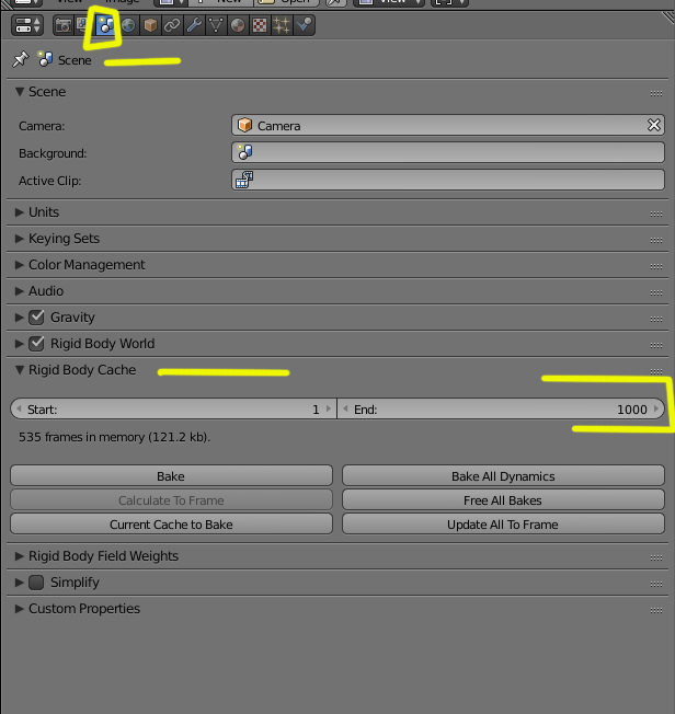

Re: Simular objetos cayendo al suelo.
Si..
En el panel de la izquierda, donde le pones las físicas, hay una opción que se llama Bake to Keyframes.
Si la abres, veras que pone 250 frames, y seguramente tienes mas tiempo, por lo que deberás subirle ese valor...
