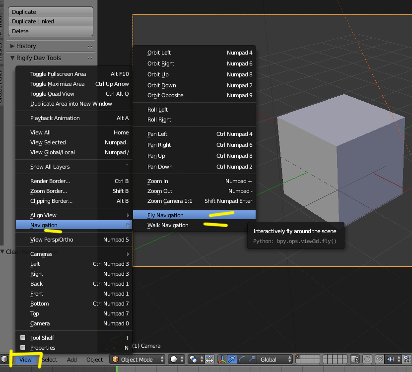

Blender trae la opción de NAVEGACIÓN Fly Y Walk
Supongo que te refieres a eso.
Marca esa opción y mueve el ratón.
