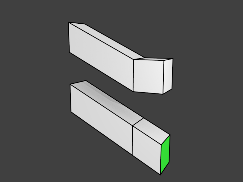

Hola, me gustaría extruir la cara verde en lugar de la dirección de la normal (figura de arriba) en la dirección de la figura de abajo.
¿Hay alguna forma de modelar eso con precisión?

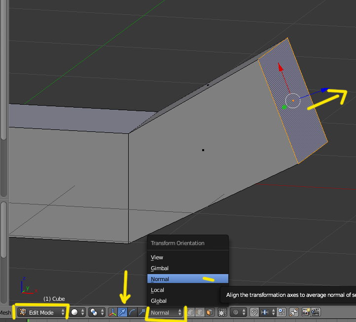

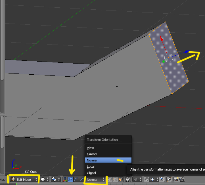

Se puede cambiar la opción desde el Trasform Orientation
Te pones en Edit mode selección de caras (Face Select) y cambias de Local o Global a NORMAL para que extruda en dirección de esa cara...
