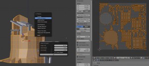

Son unos cortes (Seams) que se puede traducir como costuras. Esto se refiere que se trata de desplegar el objeto de una forma que se pueda poner plano en la mesa, como se haría con un vestido, chaqueta, pantalon, etc.. O sea, hacer un patrón a través de cortes.
En un principio paraece dificil, pero si le coges el truco, te será un poco mas fácil...
No quiero decir que sea fácil, pues cada modelo es un mundo.. y en figuras geométricas sencillas si se puede desplegar sin problemas, pero con otros modelos no es tan fácil el encontrar por donde se debe de cortar.
La forma fácil sería empezar con un cubo..
Algo como esto.
https://youtu.be/u0mYfK-dNsk
Se selecciona la arista donde quieres el corte y se presiona Ctrl+E y Mark Seam (marcar costura) y si te equivocas, la seleccionas y la puedes borrar con Ctrl+E > Clean Seam (borrar costura)
Luego viene la parte del desplegado, que para este caso se utiliza el U > UNWRAP
Y es entonces cuando en el UV/Image editor podrás ver si la malla esta bien desplegada o si tienes que cambiar algun SEAM
Cuando comprendas esto, ya puedes ir subiendo de nivel y practivar con otro tipo de modelos.

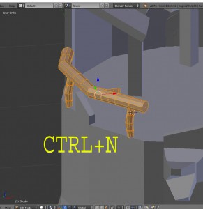

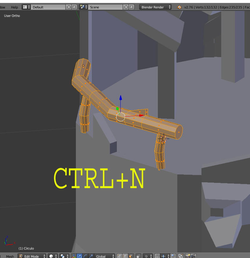

Por cierto, la barandilla si te fijas tiene las normales invertidas.. se nota por que se ve un poco mas oscuro el tono...
Selecciona todos los vértices de esa barandilla y presiona Ctrl+N para recalcular normales.

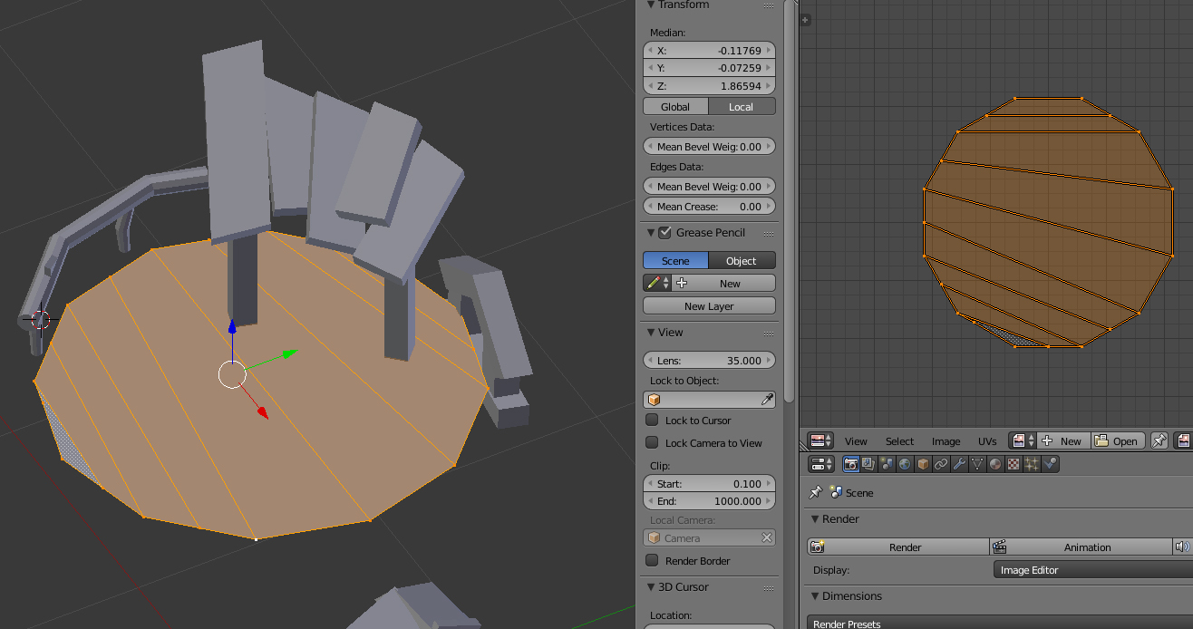

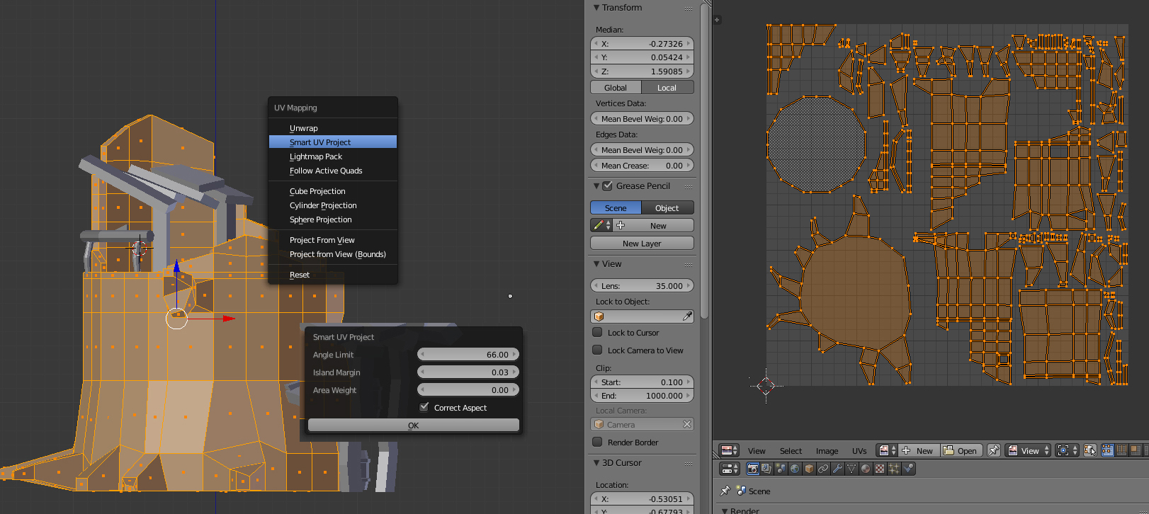

Es un buen ejercicio de mapeado de textura, pero si no te quieres complicar de momento la vida, puedes hacer una cosa...
Se trata de desplegar la malla de forma Smart UV Project
Se le pone un poco de margen para evitar que se una un lado con el otro y te saldrá una malla desplegada de la forma que al ordenador le parece mejor (seguro que no coincide con lo que buscas, pero es una solución rápida).

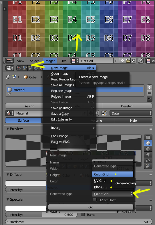

Si se pone una textura de imagen tipo madera, con vetas, verás si el desplegado es correcto y si no lo es, ya puedes seguir pintando encima de esa textura...
Subo el .blend
Como la textura va empaquetada, primero hay que desempaquetarla para poder pintar sobre ella.
Esto se hace desde File > External Data > UNPACK ......... etc.

Bueno, yo pongo la textura de imagen para tener la referencia, pero se puede empezar de una imagen nueva de color negro o el color que quieras o si quieres ver si los tamaños son correctos se puede pòner una imagen de cuadraditos en blanco y negro o de color.
Esto va bien para ver si en zonas los cuadros son mas grandes o mas pequeñoes y calcular si se tiene que escalar alguno de ellos.

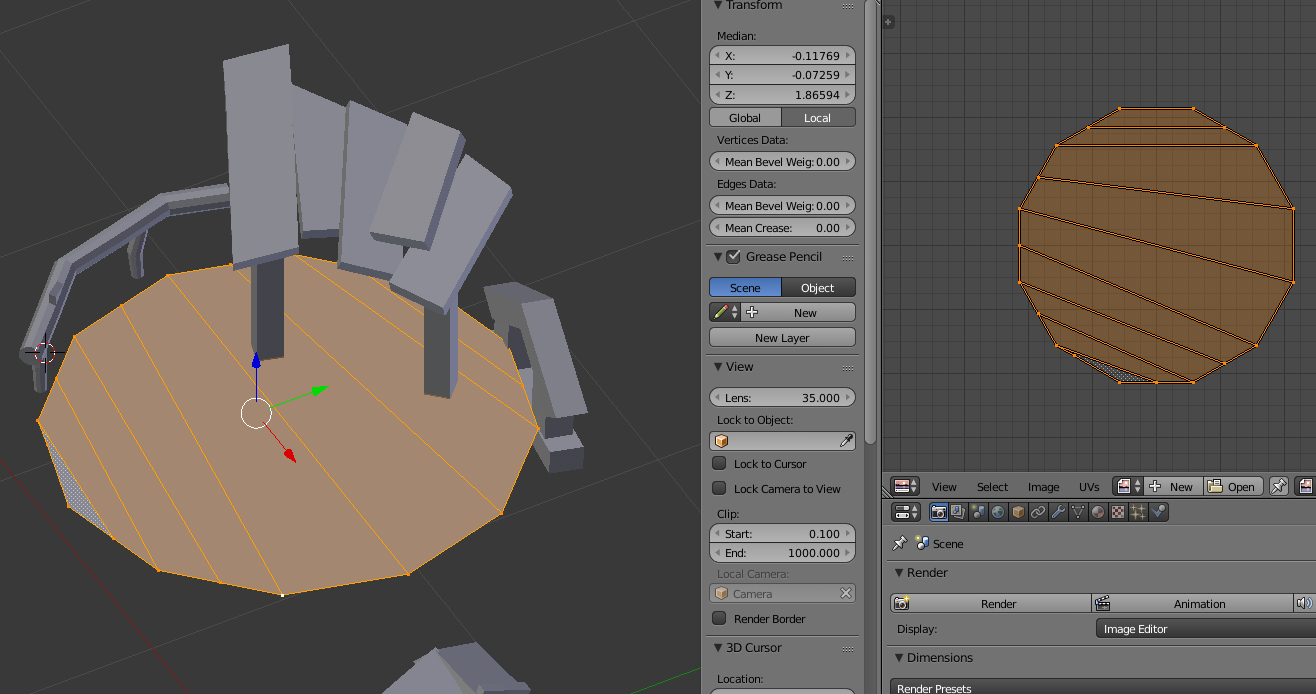

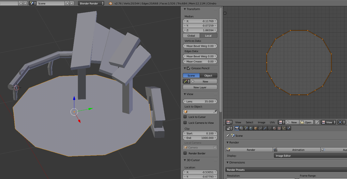

No me extraña que no te salga el desplegado de malla.
Lo he mirado (el primer blend que mandaste) y tiene la malla mal terminada, o sea, tiene una zona del tronco que creo que esta mal desarrolada.
Subo un video, que aunque no se ve muy bien, tal vez te des cuenta del fallo.
Lo que hago es primero borrar vértices duplicados (para UNIR los vértices cercanos y luego borrar las caras internas que quedan.
Una vez hecho eso, hago dos cortes.. uno en la base y otro en la parte superior unido por un corte lateral, o sea, lo corto lo mas parecido a un cilindro.
En el desplegado, veo luego que hay fallas el desplegado de la rama o ramas, por lo que hago unos uevos cortes buscando separar esas ramas.
Eso se puede mejor desplegando la rama de una sola pieza, pero es solo para que veas como se hace...

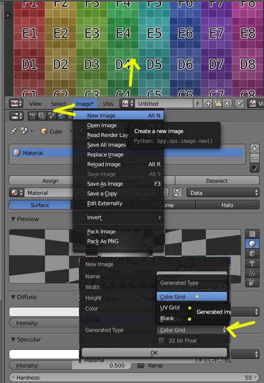

Creo que el resto ya te será mas fácil, que es el poner una textura Grid de color, con la que puedes comparar (y si le pillas el truco juntar colores _piezas_ del objeto).

Como ya comente, la textura va empaquetada y hay que desmpaquetarla para poder seguir pintando encima.
