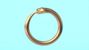

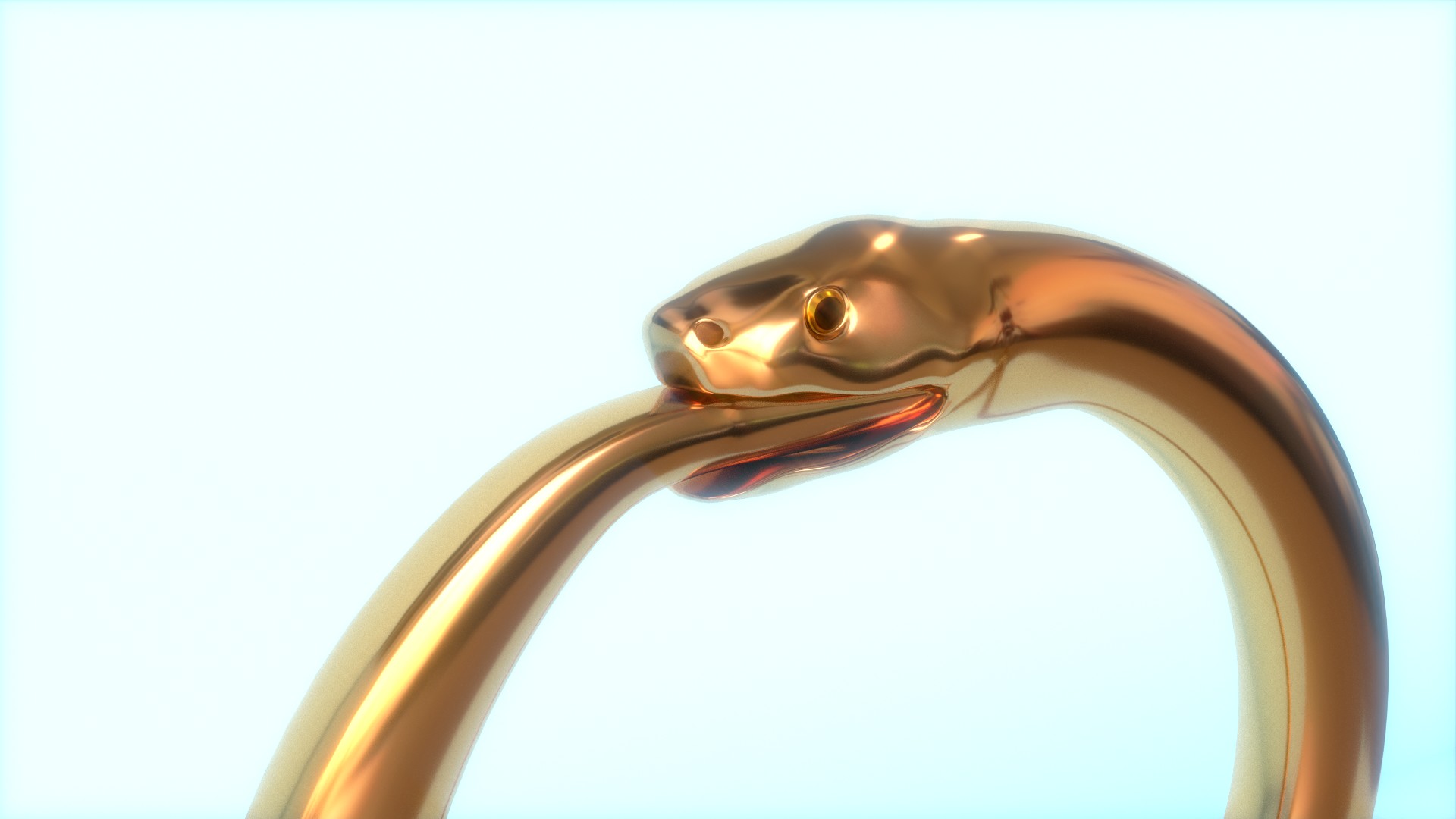

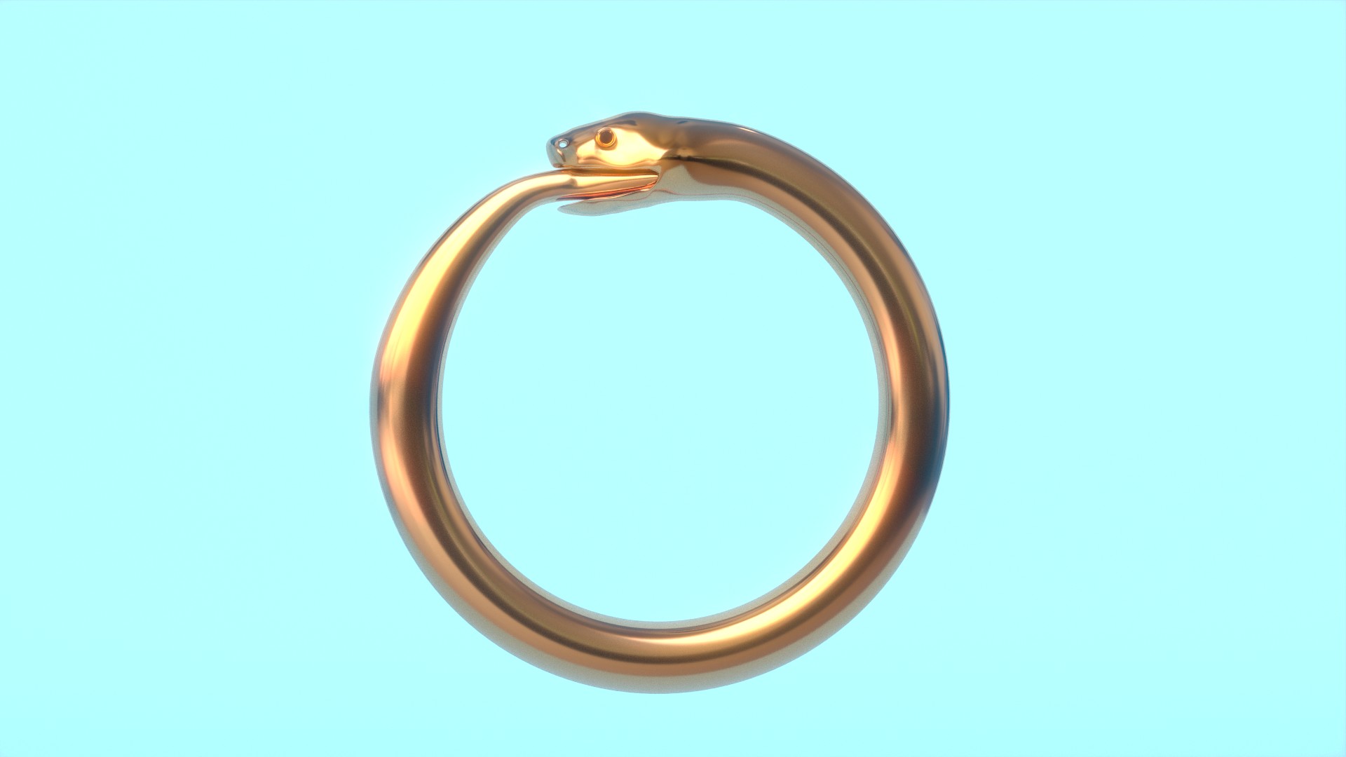

Pues eso, una serpiente que se come la cola y que es conocida como Uróboros en forma de anillo.
El uróboros simboliza el ciclo eterno de las cosas, también el esfuerzo eterno, la lucha eterna o bien el esfuerzo inútil, ya que el ciclo vuelve a comenzar a pesar de las acciones para impedirlo.
Espero que les guste.
Render en Cycles con un nodo de Glare para darle ese efecto.

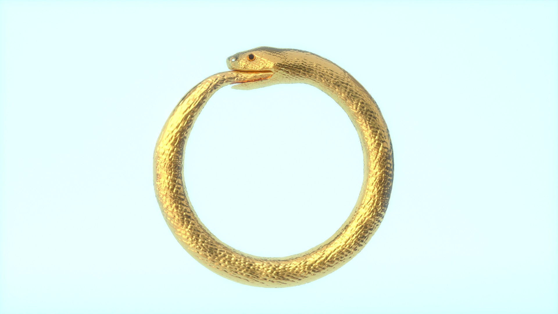

Y un Sculpt que no megusta mucho como queda, pero bueno.. lo voy a dejar de momento, je, je.

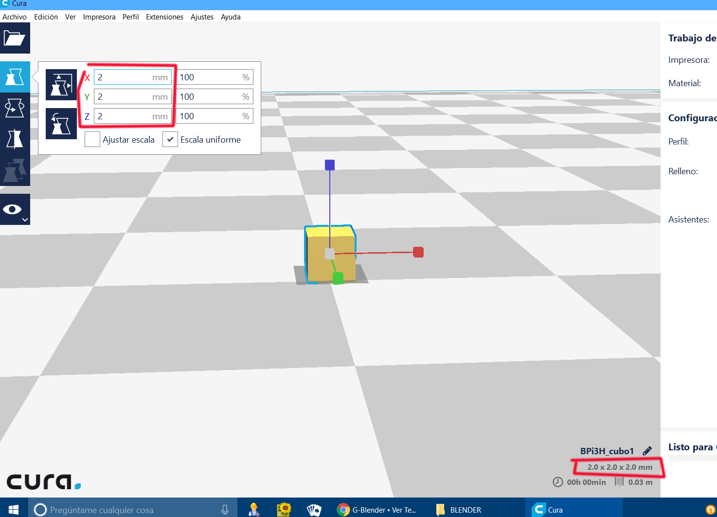

Se puede utilizar un programa gratuito que es CURA
https://ultimaker.com/en/products/cura-software
En el al cargar el objeto te indica la medida y que puedes cambiar fácilmente en ESCALA.
