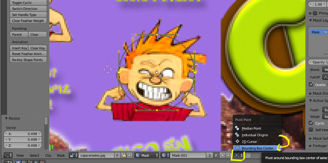

En blender 2.76 no funciona escalar ni rotar mascaras en el movie clip editor
en UV/image editor aun funciona, de hecho no funciona desde el 2.74 la ultima vez que pude hacer estas acciones fue en blender 2.69
Nesecito que me enseñen a hacerlo si es que cambio el procedimiento,antes solo presionaba
la tecla s teniendo seleccionados todos los puntos de la mascara o la tecla r cuando queria
rotarla pero esto ya no funciona,si me aparece el tirador para realizar la accion pero no
ocurre nada
como dije esto aun funciona en el UV|image editor
pero yo necesito crear mascaras animadas para un video
Espero puedan ayudarme.

Lo tendrás en individual origins...
Cambialo a otra opción.
muchas gracias soliman
Eso era lo que ocurria ,hasta me siento un poquito
avergonzada por que mi problema tuviera tan facil solucion
y acabo de comprobar que en blender 2.69 tambien esta por
default en individual origins el pivot center for rotation/scaling
solo que ahi no importa y sin cambiarlo a bounding box center se puede
escalar y rotar las mascaras es por eso que nunca le habia prestado
